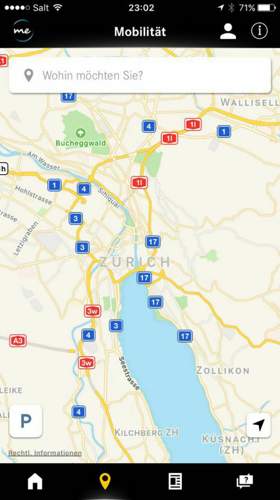

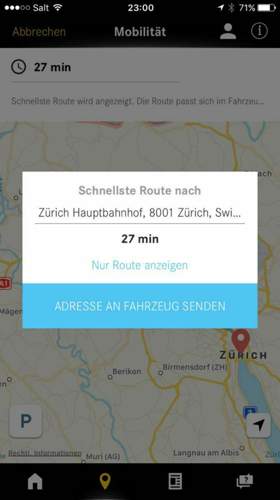

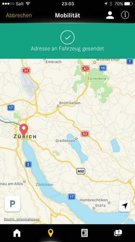

So, nach langer Abstinenz melde ich mich wieder zum Thema "native iOS Mercedes me App", "Adresse an Fahrzeug senden" und dem "P".
Habe heute das Update der nativen iOS Mercedes me App installiert und dann im Auto mit aktivem iPhone WLAN-Hotspot und Verbindung zum COMAND Online noch einmal die Funktion "Adresse an Fahrzeug senden" in der nativen iOS Mercedes me App ausprobiert. Auf einmal ging es.
Auch das P erscheint nun unten links in der Karte. Beim Drauftippen wird es blau und zeigt die Parkmöglichkeiten in der Umgebung an. Dort kann man dann die Infos anzeigen lassen. Angeblich kann man das auch im COMAND Online in der Navi-Karte, allerdings gemäss MB nur mit aktivem Internet?!
Das Einzige, was ich noch nicht geschafft habe, ist das Anzeigen des gesendeten POIs beim Starten des Fahrzeugs. Was muss man da genau machen?
Der POI ist auf jeden Fall per COMAND Online App abrufbar, das ist aber mühsam. Hierzu muss man ja erst online gehen, bei mir entweder über das MB SAP Modul oder den iPhone Hotspot.
Anbei ein paar Screenshots.
