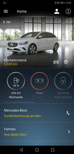

Ist es richtig, dass es nicht möglich ist, in der Smartphone-App "mercedes me", die Fenster oder den Kofferraum zu öffnen bzw. zu schließen?
Öffnen könnte ich noch verstehen, aus Sicherheitsgründen, aber schließen verstehe ich nicht ganz.
@derolf.... ja, das ist korrekt... bzw. schließen / verriegeln (Türen / Kofferraum) geht
irgendwie haut es nicht hinmit dem Profilbild :(
Allerdings werden in der App die Türen rot angezeigt (siehe Foto), jetzt weiß ich nicht ob es eine Störung seitens me ist oder ich da irgendwas verstellt habe.....
Hat einer mal ein Tipp für mich???
Screenshot-20200127-135821-com-daimler-mm-android
Moin, mach alle Türen der Reihe nach auf, dann eine nach der anderen wieder zu. Dann verriegeln mit dem Schlüssel.
Vielleich auch gleich das Prozedere mit den Fenstern machen.
Nach paar Sekunden sollte alles zu sein.
@Golf4-2 schrieb am 27. Januar 2020 um 14:50:23 Uhr:
Top, ist wieder alkes super...
Und Profilbild würde auch geladen :)

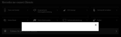

hab eine frage
Im Internet bei Mercedes Portal " Mein Mercedes Me"
Wenn ich mich anmelde und die Datei ECO Anzeige klicke
Macht es bei euch auf und zeigt die Fahrparameter an ?
Den bei mir öffnet es und dann kommt nur ein weises Fenster
Mein Me
Das habe ich auch ab und zu, auch bei anderen Menüpunkten.
Anscheinend wenn der MB-Server überlastet ist.

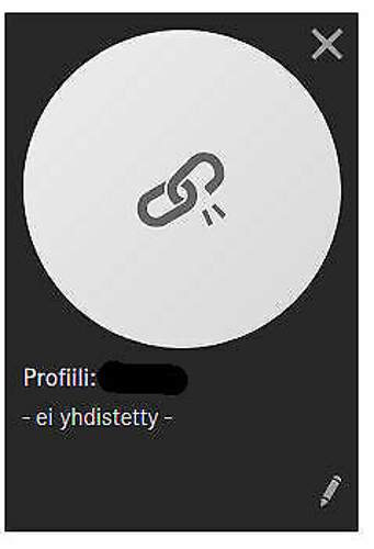

Hilfe für Profil,
nach Mercedes me in Internet ist mein Profil nicht verknüpft.
Im Bild die Kette kaputt.
Mit welcher Weise kann ich das Problem lösen?
Im Auto habe ich Profil gemacht.
Gruss
MJ
Noch,
mein Bild erzählt ein wenig mehr, was ich meine.
Kann alles im Auto ok sein, obwohl die Kette kaputt ist.
Gruss
