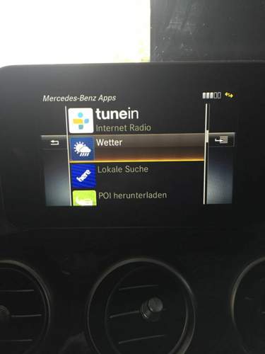

Habe mich glaube unklar ausgedrückt, die Android App geht, im Auto geht keine MB App ging noch nie, habe bei der letzten Inspektion eigentlich alle Updates beauftragt
@Alf1961 schrieb am 13. Juli 2017 um 20:06:40 Uhr:

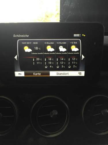

Damit die MB Apps funtionieren muss Comand eine Internetverbindung haben. Das geht nur wenn du dein Handy als Hotspot einstellst. Dann im Comand diesen Hotspot verbinden.
Siehe hier
Internetfreigabe per Bluetooth, habe das Audio 20 mit. Garmin, connect funktioniert, also Standleitung, Verriegelung etc. keine Probleme

Also mein Problem lässt sich laut Mercedes nicht hat lösen, mein Kom Modul ist zu alt, also ganz frühes Baujahr, lässt sich auch nicht hat umrüsten.
Ärgerlich aber nicht zu ändern.
VG Alf
