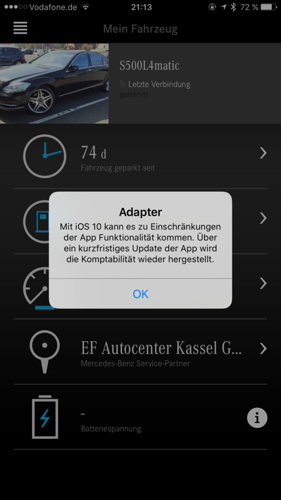

@kawabird schrieb am 20. September 2016 um 07:24:45 Uhr:
gestern die App für IOS 10 geupdated, läuft bei mir immernoch nicht ( Iphone 6S )
Steht ja auch in der Beschreibung und als Popup beim Start der App.
Img-1838
Dann habe ich das Popup falsch verstanden, dachte diese Aktualisierung wäre gemeint. Danke
Ich finde die Formulierung sowieso genial: könnte es zu Einschränkungen kommen. Warum schreiben die nicht einfach, dass es mit iOS 10 bis zum Folgeupdate nicht funktioniert?!? :-D
