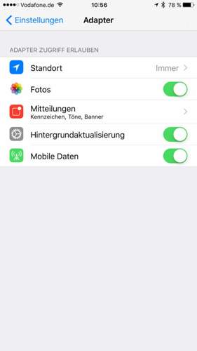

am 6. Juli 2016 um 8:49
Das stimmt so nicht.
Ich habe ein iPhone 6S mit 9.3.2 und App-Version 1.4.50
Da läuft alles automatisch ohne zutun!
Jeder der hier motzt, dass es nicht funktioniert, sollte mal seine Einstellungen prüfen und ggf. korrigieren.
Hier der Screenshot, wie es in den Einstellungen des iPhone aussehen muss:
"Das stimmt so nicht" stimmt wiederum nicht.
Bei mir von Beginn an die gleichen Einstellungen bzgl. Hintergrundaktualisierung und Standortbestimmung "immer zulassen" aktiv.
Dennoch fragt die App jedes Mal bei "Zündung ein", ob der Adapter kommunizieren darf.
Hat man also bei Fahrtbeginn das Handy einfach in der Tasche, wird nichts aufgezeichnet.
Meiner Meinung nach ein Designfehler: Der Adapter müsste in Abwesenheit des Handys für einen begrenzten Zeitraum- und km-Fenster selbsttätig aufzeichnen ("zwischenspeichern) und bei Erreichbarkeit des Handys synchronisieren.

@A176 schrieb am 6. Juli 2016 um 10:49:22 Uhr:
Img-1578

An A 176 : Ich hatte extra darauf hingewiesen, dass es um ein Samsung Galaxy geht. Ich habe auch nicht "herumgemotzt". Schön, dass es bei Ihnen mit Iphone geht, aber die weitern Posts auf der Seite zeigen, dass dem in Wirklichkeit ja doch wohl nicht so ist. Kappa9 hat völlig recht und schreibt Fundiertes dazu, was sich die Macher von MB hinter die Ohren schreiben sollten.
Natürlich kann ich auch bei Samsung die App in Dauerbetrieb versetzen, also dass sie im Hintergrund immer mitläuft. Dann kommt prompt die Warnung: "Eine App hat einen ungewöhnlich hohen Verbrauch." Welche wohl? Tolle Leistung, Ihr Programmierer von Mercedes!
am 6. Juli 2016 um 12:21
@Klausj4
- Mein "das stimmt so nicht", war auf die Aussage mit dem iPhone bezogen.
- Das "motzen" war auf User bezogen, die den Adapter anderen an den Kopf werfen wollen
- Habe ich es nie bestritten, dass die Apps allesamt Optimierungsbedarf haben.
