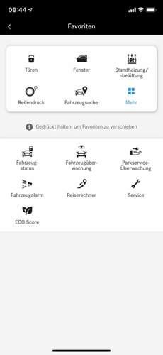

@mcc1967 schrieb am 21. Juli 2020 um 17:38:09 Uhr:
Jetzt funktioniert es so wie es soll. Möglicherweise war nach der Erstanmeldung noch nicht alles i.O.
Die Fenster öffneten schnell, aber in der App stand immer noch geschlossen. Deshalb ging auch schließen nicht.
Gerade eben noch einmal ausprobiert. Jetzt zeigt es die geöffneten Fenster an und schließt auch richtig. Einzig beim Fernschließen des Schiebedaches wird das Rollo nicht mitgeschlossen.
Was hast du gemacht, dass es jetzt bei dir funktioniert? ich habe bereits zum dritten mal die neue App geladen, die verschiedensten Fahrzeugzustände durch laufen lassen, aber Fenster kann ich immer noch nicht mit der App öffnen/schließen. Dies wäre ja jetzt sehr interessant, da du nicht so nah ans Fahrzeug musst, wie mit der Komfortschließung durch den Schlüssel.
Danke für weitere tipps.
@pahu1 schrieb am 23. Juli 2020 um 17:51:57 Uhr:
Die App habe ich nur einmal installiert und mich mit dem Code angemeldet. Ich bin nochmal zum Auto (aus 1m Entfernung) und habe einfach in der App noch einmal die Fenster geöffnet. Und das war es schon. Dann zeigte er die geöffneten Fenster und auch das Schiebedach an. Danach konnte ich auch wieder mit der App schließen. Bei meinem ersten Versuch mit der neuen App konnte ich die Fenster zwar öffnen aber nicht mehr schließen. Trotz offener Fenster wurde in der App geschlossen angezeigt. Mehr habe ich nicht getan.
@mcc1967 schrieb am 23. Juli 2020 um 19:14:49 Uhr:
Vielen Dank.
Leider kann ich die Fenster nicht öffnen, schließen, nur ansehen im Gegensatz zu Türen und Kofferraum, welche sich ver- bzw. entriegeln lassen. Ich frage mal bei Mercedes nach.
@pahu1 schrieb am 24. Juli 2020 um 09:26:24 Uhr:
Vielen Dank.
Gute Morgen,
nach meinen Verständnis liegt es aller Wahrscheinlichkeit daran, dass nicht alle Fahrzeuge die technischen Voraussetzungen für diese vollumfänglichen Funktionen unterstützen:
Laut Mercedes Passion sollte das Fahrzeug einen gewissen Fahrzeug-Setup (Code 08U ggf. 809+059) und vom Produktionszeitpunkt ein Fahrzeug mit Änderungsjahr 18/2 als Voraussetzung mit sich bringen.
https://blog.mercedes-benz-passion.com/2019/01/fahrzeug-setup-erweitert-nun-fernsteuerung-fuer-fenster-und-schiebedach/
D.h., sollten diese Voraussezungen nicht erfüllt sein, werden infolgedessen wahrscheinlich nicht alle Funktionen in der App unterstützt, repektive somit nicht visualisiert.
Meine B-Klasse wurde 04/2019 zugelassen und hat lt. AB auch den Fahrzeug-Setup Code 08U sowie 809, allerdings werden bei mir die Funktionen, wie z.B. bei mcc1967, ebenfalls nicht angzeigt. Da diese Features auch nicht in der 'alten' Mercedes Me App vorhanden waren, könnte es somit bei mir möglicherweise daran liegen, dass meine B-Klasse nicht in das Änderungsjahr 18/2 fällt?
Mercedes Me 2020
Mercedes Me 2020
Mercedes Me 2020
@PapaTwins schrieb am 24. Juli 2020 um 10:40:43 Uhr:
Gute Morgen,
Vielen Dank für deine Erläuterung.
Deine Bilder zeigen die Situation bei mir und auch bei der alten App ließen sich die Fenster nicht öffnen. Den Code '08U finde ich nicht, doch 809 und 059 hat mein Fahrzeug. Ich warte mal auf die Mercedes-Antwort auch warum eine neue App, wenn keine Verbesserung. Falls sich die Fenster nicht öffnen lassen, bleibe ich halt weiter bei der Komfortöffnung.
