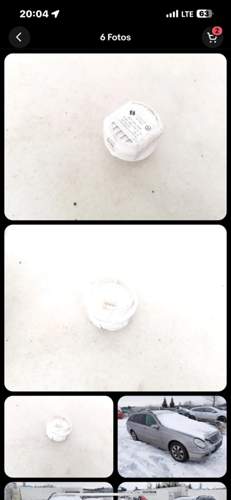

Sieht der Sensor so aus ?
Sollte er sein!
Das ist der Taupunktsensor! Steht aber auch drauf. Ist im Motorraum bei Code 580 Klimatronic verbaut.

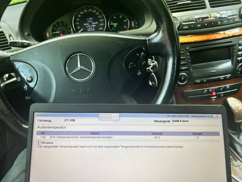

Finde kein Fehler. Aber was mir aufgefallen ist. Das der außen Temperatur Sensor ein anderen wert als im Ki anzeigt. Siehe Fotos
@DuisburgerE320Cdi schrieb am 19. Juni 2023 um 19:25:50 Uhr:
Das ist nicht dein ernst jetzt oder? Das schrieb ich dir bereits auf Seite 1!!!

Ich habe es durch Zufall beim auslesen gesehen. Kenne mich ja nicht so gut aus mit xentry. Also heißt es, das die Klima deswegen sporadisch funktioniert ?
Muss ich den Sensor austauschen ? Außentemperatur Sensor nennt man es oder
Ich glaube langsam das irgendein Sensor diese Probleme macht. Sobald die Sonne richtig drauf knallt, funktioniert meistens die Klima nicht mehr
Was hat Xentry damit zu tun wenn ich dich darauf hingewiesen habe? Deine eigenen Bilder ansehen schaffst du doch gerade noch so nachdem dir dann @Chruetters erklärte was ich meinte, oder? Ich komme mir leider bei sowas immer ziemlich verarscht vor um ehrlich zu sein.
Na gut, jetzt hast du eine China Star Diagnose und kommst damit nicht zurecht. Ich würde ja spontan sagen du arbeitest dich mal ein sonst bleibst du auf dem Niveau eines Mechanikers der sie sich nicht bedienen kann und nichts kann außer das was der Computer ihm sagt.
Ergo, man fängt an mal händisch zu messen ob der Außentemperatursensor in Ordnung ist. Dazu bietet dir deine Chinamühle die Widerstände bei verschiedenen Temperaturen.
Mit dem Wissen das du jetzt hast gehst du ans Auto, ziehst den Stecker vom Sensor ab. Ja dazu musst du dich auf den Boden legen um dran zu kommen. Vorsicht: Gefahr dass man sich dreckige Hände macht. Dann mit dem Multimeter an die Kontakte und den Widerstand messen. Nun prüfst du mit einem Thermometer wie warm oder kalt es derzeit bei dir im Freien ist.
Anschließend in der Tabelle in DAS gucken ob der Widerstand +\- ein paar Ohm zu deiner Außentemperatur passt.
Danach kannst du mal den Sensor mit Eisspray (oder einer umgedrehten, also auf dem Kopf stehenden, Dose Druckluft um Tastaturen auszublasen) den Sensor mal vereisen und gucken ob sich der Widerstand auf dem DMM ändert.
Anschließend mal mit einem Fön den Widerstand erwärmen und wieder gucken ob der Widerstand zur Temperatur ca passt.
