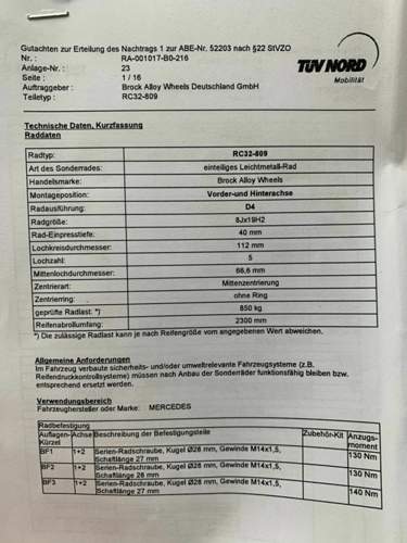

Winterreifen sind drauf. Mein örtlicher Reifenhändler (Reifen Niepoth in Darmstadt-Eberstadt) hatte für mich herausgefunden, dass die RC32 zugelassen sind. ABE-Gutachten vorhanden, keine Einzelabnahme nötig. Einfach drauf und gut ist. Da sie mir sehr gut gefallen, fiel mir die Entscheidung leicht.

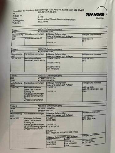

Habe mal für meinen cla45s geschaut. Laut felgenoutlet.de sind diese nicht zugelassen. Muss doch ein Fehler von der Seite sein oder?
Deshalb liebe ich es, von einem kompetenten Händler vor Ort beraten zu werden. Hier im Gutachten ist auch der CLA45 aufgeführt, der CLA45s tatsächlich nicht.
Ist der 245G nicht der alte CLA von der W176 A-Klasse? (W117 glaube ich)
Für den F2CLA, den aktuellen, steht da doch nur etwas vom A35.
Edit: und dem normalen halt. Aber nicht vom aktuellen 45er. (W118, wenn ich mich nicht täusche)
Der 245G ist der alte CLA. Demnach hat dir dein Händler leider Felgen verkauft, die nicht für das aktuelle Modell via ABE zu fahren sind.
Hier ist noch der Teil für A35, A45 und 45s
Ich wollte es gerade sagen. Die sind defintiv nicht zulässig für deinen oder meinen. Nur für 35er Modell und niedriger
@IPC schrieb am 6. Oktober 2020 um 16:58:40 Uhr:
Hier ist noch der Teil für A-Klasse und speziell A35, A45 und 45s
Danke. Stimmt wohl. Dann habe ich pech gehabt??

Bei meiner Recherche konnte ich auf der RC Homepage nur 19" mit ET 40 finden, bei einigen Händlern allerdings auch ET 47.
Außerdem ist außer den 245/35 Reifen keine der empfohlenen Reifengrößen in den CEC der A45/s freigegeben.
Somit immer Eintragung erforderlich. Auch bei den 245/35 hat man mit den RC-Design Felgen jede Menge Auflagen so wie ich das sehe?
Oder sehe ich nur Gespenster?:confused:
Kannst du bitte die genauen Maße deiner Felge und Reifen hier posten? Evtl. KBA/Bestellschlüssel. Danke!
