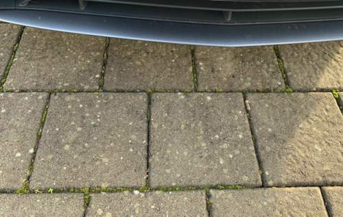

Könnt ihr mir sagen ob dieses Teil beim Night Paket ohne Aero schwarz oder Wagenfarbe hat. Danke
@Wunder19
Wenn du den Frontsplitter meinst, der ist schwarz hochglanz lackiert.
Ist er bei mir nicht trotz Paket ....
Im Konfigurator ist das Teil immer in Wagefarbe trotz Night Paket.
Beim Night Paket steht jedoch:
Eine besondere Wirkung erzielen etwa der entsprechend lackierte Frontsplitter und die schwarz verchromten Endrohrblenden
Und was heißt jetzt "entsprechend lackierte"..?
Welche Farbe ist entsprechend..?
Entsprechend ist bestimmt im Auge des Betrachters:-) habe bei Mercedes mal angefragt bin gespannt ...
