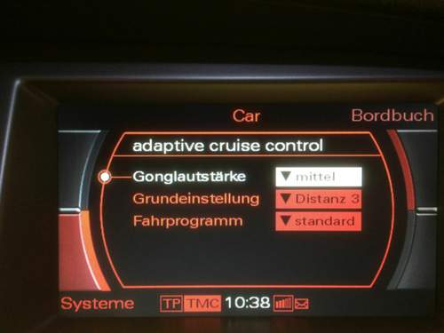

Hallo bin seid einer Woche Besitzer eines a6 4f FL Modell.
Und stehe nun vor einer Schwierigkeit wo mir die Suche auch nicht wirklich weiterhelfen kann. Das System arbeitet tadellos. Die Anzeige im FIS funktioniert ,aber der Menüpunkt im MMI ist einfach nicht auffindbar. Nach studieren des Boardbuches und einiger Forenbeiträge weiß ich zumindest wo der Menüpunkt zu finden sein müsste. Wie kann so etwas verschwinden?
Baujahr 10/08 MMI 3g
Vielen Dank

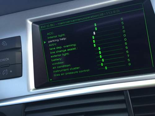

Falls bei dir das HM freigeschaltet ist geh auf den Reiter "car" dannach auf "carmenuoperation" der erste Punkt sollte ACC sein, indem du auf den Punkt(ACC) mit dem MMI Drehrad klickst kannst du die Zahl erhöhen. Ich bin mir nicht mehr sicher obs auf 1, 5 oder 7 eingestellt ist. Probier alle drei aus und mach den MMI Affengriff reset. Wenn der ACC Punkt dann unter Car(falls Luftfederung vorhanden unten links auf Systeme) erscheint hast du alles richtig gemacht;)

Ab Werk ist es wie man sieht auf 5 gestellt also brauchste nichts mehr testen:) einfach auf 5 Stellen

So also HM hab ich frei geschaltet und den Wert auf 5 gestellt.jetzt hab ich das Menü, aber es ist grau hinterlegt. Woran kann das liegen?

Aber hab es Grad selbst raus gefunden zu dem Wert der auf 5 zu stellen war,musste man unter cardevicelist acc aktivieren .nu kann ich das fahrprofil und den Start Abstand variieren! Alles gut. Danke für den Tipp mit dem HM
Freut mich das alles geklappt hat! Viel Spaß mit dem ACC:)

Geniales Forum, ich habe den kleinen Schieber jetzt auch entdeckt, nachdem ich reichlich fünf Jahre in diesem Auto unterwegs bin :rolleyes:
Aber:
Von den drei Menüeinträgen im MMI fehlt bei mir der mittlere. Woran könnte denn das liegen?
