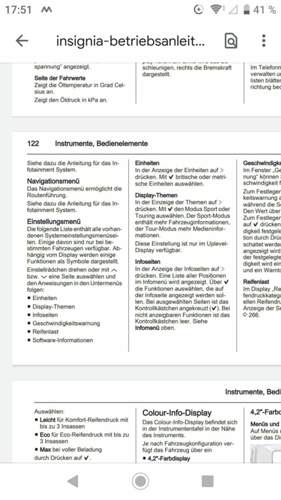

Man kann die einzelnen Anzeigen im Menü aktivieren, bzw. deaktivieren.
Guckst Du in Bedienungsanleitung ca. Seite 122..., Unterpunkt "Infoseiten".
Screenshot-20220207

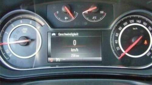

Themenstarteram 7. Februar 2022 um 20:20
Danke für den Tip mit der BA... Hab aber leider ein
Breites Display... ??...
Themenstarteram 7. Februar 2022 um 20:23
Bild vom Display... Bei der Auswahl fehlt Trip1 Trip 2 und die ganze Eco Sache....

Du hast das 4,2 Zoll Display,
Trip 1 und 2 ist sicher unter den Einstellungen nicht aktiviert.
Eco Funktionen wirst du nur haben wenn dein Wagen auch ein ECO ist, oder halt dann Freischalten lassen.
Da brauchst du aber jemand mit dem entsprechenden Equipment dazu.
Jenachdem wo Du herkommst, kann ich Dir das freischalten und alles was verfügbar ist.
Da muss nichts freigeschaltet werden, in den Einstellungen für das Info Display kann man einstellen welche Infos man haben möchte um nicht immer alles durchscrollen zu müssen. Wenn ich es noch richtig auf dem Schirm habe erscheint an der richtigen Stelle im Display rechts ein weißer Pfeil, damit kommt man über die Lenkrad Tasten in die Einstellungen vom Menü

Wenn er kein ECO "Modell" hat ist auch kein ECO Menü sichtbar.
Vorhanden schon aber halt nicht aktiv- somit durch "freischalten" aktivierbar.
Trip 1 und 2 sind normal bei der Displayversion Standart

Schau Dir das Video an, dann siehst Du was alles gehet und was man noch freischalten kann mit der richtigen Hardware.
https://www.youtube.com/watch?v=e7bP5gKphWU&t=2s
Themenstarteram 8. Februar 2022 um 17:50
Tausend Dank für das Video, das hat geholfen.
Leider hab ich unter "Optionen" keine Auswahl von Listeneinträgen... Muss ich dann wohl zuerst irgendwo freischalten lassen ...
