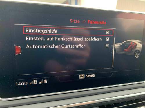

... und was mich noch brennend interessiert.
Was hat es mit dieser Einstiegshilfe auf sich, welche beim linken Sitz schon ab Werk auswählbar ist.
Diese Option war schon immer und nur beim linken Sitz aktiverbar, siehe Bild.
Ich kann keine Änderungen feststellen, egal on aktiviert oder nicht.
Es hat nichts mit der Easy Entry Funktion der Sitze zu tun. Das steht fest.
[Von Motor-Talk aus dem Thema 'Sitz Memory nachrüsten - erfolgreich' überführt.]
Einstiegshilfe
nein- bedeutet der sitz fährt zurück wenn du mit dem Schlüssel aufschließt
so weit mir bekannt aber nur über FUNK nicht kessy
Meines Wissens nach ist die Einstiegshilfe nur für den Fahrersitz und auch nur mit Sportsitze, da diese pneumatisch einstellbar sind.
Mit aktivierter Einstiegshilfe werden die Seitenwangen "abgelassen", also der Druck wird abgebaut und sie werden minimal flacher, so kann man minimal leichter einsteigen.
Nach dem einsteigen blasen diese sich wieder auf die vorherige Einstellung auf.
Ich habe diese Funktion deaktiviert---> bringt nicht wirklich viel und beansprucht das Leder mehr, da es ja immer beim ein-/aussteigen "entlastet" und wieder "gedehnt" wird.
Ich denke so leiert es schneller aus.
Dani, ich denke du hast recht. Denn bewegen tut sich da nichts am Sitz.
Weder mit Schlüssel, noch mit Kessy. Die Luft wird leicht abgelassen, das stimmt.
Danke!
