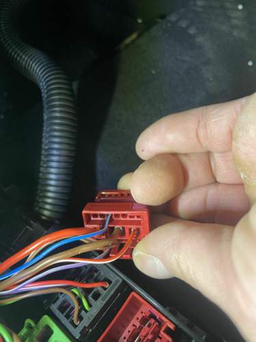

Das Kabel am roten 17 Poligen Stecker, blau weiß, auf Nummer 3 eingepinnt, wo gehört das hin ?
Laut stromlaufplan geht es dann blau/violett an der koppelstelle unter dem Sitz weiter…
Vl weis es jemand und könnte mir helfen…
Danke im Voraus, für eure Hilfe
