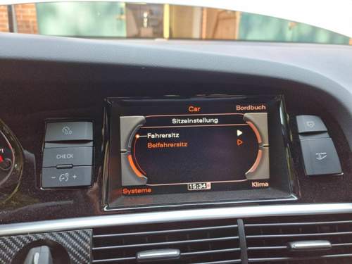

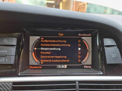

@andykotov
Hast Du mal im grünen Menü reingeschaut?
Bei cardevicelist sollte Front Seat Memory angehakt sein
Und bei carmenuoperation Seat auf 5.
und bei carprotokollswitch Seat Memory auf Ein.
Ich probiere es morgen mal aus. Front seat memory ist auf jeden fall angehakt. Den rest schaue ich mal morgen nach

Also bei mir im Hidden Menü war alles richtig bis auf Seat musste ich auf 5 setzen. Nun wird im MMI alles angezeigt. Vielen dank nochmal das du mir mit deinen Ratschlägen zur seite gestanden hast. Danke an alle anderen selbstverständlich auch.
@andykotov
Ja danke. Das freut mich, das es nun geklappt hat. Sind meistens nur Kleinigkeiten, aber die muss man finden. 😉
