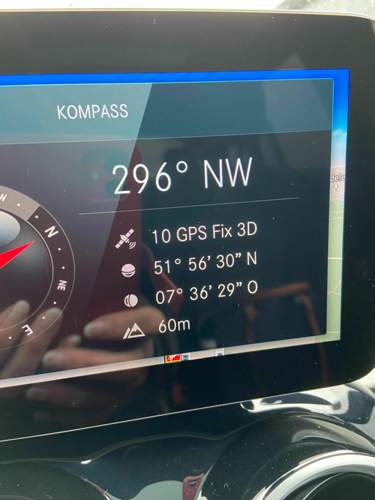

Nun ein Update: bin ein paar Tage verschiedene Strecken mit dem geöffneten / sichtbaren Kompass gefahren. Das Auto hat immer Kontakt zu Satelliten. Immer zwischen 5 und 16 Satelliten. Auch an den schon beschriebenen Problemstellen. Das einzige was mich etwas stutzig macht ist Folgendes: bei meinem festen Parkplatz auf unserem Firmengelände sind die Höhenangaben: mal 60 m über NN (richtig) dann ein paar Stunden später 80 m über NN. Und nein, es war plötzlich keine Bodenerhebung oder Hebebühne da. Ob dann vom MBUX falsch erfasst wird? Was vielleicht dann auch die Differenz zwischen der angezeigten Karte und der sprachlichen Ansage durch das MBUX erklären könnte. Keine Ahnung. Am Dienstag habe ich einen Termin für diese Problematik und zugleich für die Rückrufaktion. Dann bin ich hoffentlich klüger, bzw. die Probleme sind behoben.
Hatte vergessen Fotos einzufügen. Das Fahrzeug steht am gleichen Standort, wie man den Koordinaten entnehmen kann
Das ist normal. Die Genauigkeit von GPS schwankt, unter anderem wegen unterschiedlicher atmosphärischer Bedingungen.

Wenn ihr ehrlich bin hatte ich gehofft, dass man einfach den Empfänger im Auto austauschen kann und gut ist. An diese Möglichkeit habe ich nicht gedacht. Dann bin ich nächste Woche sehr gespannt. Werde dann berichten. Vielen Dank für den Hinweis.
Nun das Update nach dem Werkstattbesuch:
Es gibt seit gestern (01.02.) wieder ein neues Kartenupdate, das wohl noch nicht OTA ist. Ist ganz „frisch“. Hat auch die Versionsnummer 16.1 . Funktioniert aber! Nun ist alles richtig! Und zu meinem Problem, dass Ansage meiner Freundin nicht zum angezeigten Kartenbild passte: die Dame war blind. Mein Freundlicher hat die Klappe hinter dem Spiegel geöffnet und festgestellt, dass sich der Rahmen/die Dichtung der Kamera für die Verkehrszeichenerkennung aufgelöst hat und alles verschmiert hat! Wer kommt denn auf sowas?? MEIN FREUNDLICHER!! Den ich immer wieder nur loben kann. Alles gereinigt und neu eingesetzt und es funktioniert!! Habe es schon auf meiner Strecke eben ausprobiert! Und nun überlegt sie auch nicht mehr, ob ich an einer Ampel stehe oder nicht! Sie kann ja wieder sehen! :-) die Rückrufaktion habe ich auch direkt mitmachen lassen.
