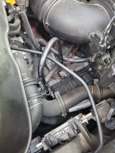

Wollte jetzt kein extra Thema aufmachen, aber tatsächlich zeigt mein Auto das auch!!
Habe direkt den Motor ausgelesen. Fehler P00BD
Luftmengen- oder Luftvolumenstrom A Stroomkreis
Ford Focus Mk3 Bj. 2012 2.0 Diesel 140 Ps
Das Auto zeigt den Fehler meistens nach einer gewissen Wärme!! Und geht dann ins Notprogramm ??
Also, viel gelesen und auf Fehlersuche begeben.
Gefunden haben wir tatsächlich nen Riss im Ladeluftkühlschlauch?? Der Schlauch der vom Turbo kommt und ganz nach vorne zum Lüfter geht.
Also kommt da erstmal am Montag ein neuer... Jetzt bei Suchen und schauen haben wir 2 lose Kabel entdeckt. Nur ob die wo angeschlossen gehören keine Ahnung. Wisst ihr das vielleicht?
Erstes Foto zeigt den Riss im Ladeluftkühlschlauch?? Und das zweite Foto zeigt den Schlauch, der ins nix geht. Meiner Meinung nach muss der doch wo angeschlossen werden.. Dieser Schlauch der aussieht wie als ob er über ne Brücke läuft... (Überdruckschlauch)???
Bitte kocht steinigen, ich mach schreibe hier zum ersten mal...
Screenshot-20230623-200519-gallery
20230623
Der schwarze Schlauch ist die Getriebeentlüftung des 6 Gang Powershift Doppelkupplungsgetriebe
Was für 2 lose Kabel?
