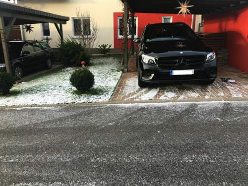

Img-8487
@raim62 schrieb am 10. Dezember 2017 um 11:13:57 Uhr:
Ok,wußte ich nicht :-)
Wurden Spange/Stern schwarz lackiert? Stern hinten auch? Sieht cool aus!! Sorry für OT.
@RR-RS5 schrieb am 10. Dezember 2017 um 11:18:12 Uhr:
Spange,foliert. Stern lackiert, habe extra Distronicplatte wieder demontiert.
Hinten Auspuffblenden ebenfalls foliert.
Stern folgt noch...:-)

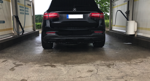

Img-7692
Sieht super aus! Blenden hinten bei mir sind schwarz. Die verchromten Türgriffe stören mich auch. Ev. kann man die ja auch folieren (Haltbarkeit?).
Kann ich dir nicht sagen, habe selbst schwarze.
Würde ich lackieren lassen wenn schon schwarz.
