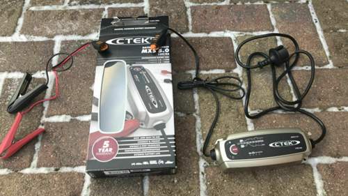

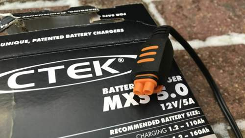

So, schnell ein paar Fotos gemacht.
Installation ist in ein paar Minuten erledigt, mußt allerdings das Adapterstück zusätzlich ordern
da es im Lieferumfang des Ladegerätes nicht enthalten ist.

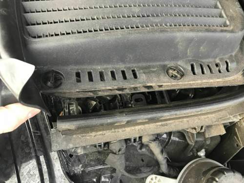

Nach öffnen der Haube die beiden Schrauben (Bild3,4)drehen.
Jetzt kannst du die Verkleidung nach vorn abziehen.
