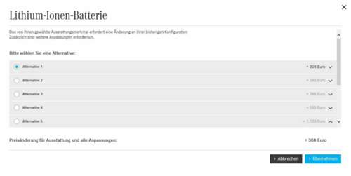

Ist schon komisch, für mich im Moment nicht nach vollziehbar, klicke ich den Hacken bei " Lithium-Ionen-Batterie " an
erscheint das Bild, dass die Batterie entfernt wird und dafür ein Zusatz dazukommt, unten im Bild.
Lithium-ionen-batterie
Und wozu diese Batterie gut ist, also ob Ersatz oder Zusatz, steht auch nirgendwo. Muss eine brandneue Option sein, die noch nicht richtig funktioniert bzw. implementiert ist. Bis vor Kurzem - vielleicht 2, 3 Wochen - war die jedenfalls noch nicht vorhanden/bestellbar.
