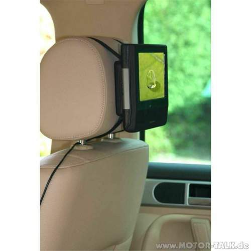

Bequem wäre es für Deine Tochter sicherlich nicht, von hinten auf den kleinen Monitor vorne zu schauen (kriegt sie doch nen steifen Hals ;)). Am besten einfach so einen portablen Videoplayer besorgen den man auch um die Kopstütze schnallen kann oder gleich eine Kopfstütze mit integriertem TFT und Karteneinschub oder DVD. Dann hat Sie ein größeres Bild und ihr könnt euch vorne noch unterhalten ohne von Spongebob gestört zu werden.
Grüße, wumbo
Wenn es wirklich "nur" um die Tochter geht, die normalerweise bei längeren Fahrten immer hinten sitzt, würde ich ihr einen portablen DVD Player spendieren; ist die schnellste und einfachste Lösung.

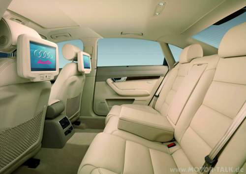

Es gibt auch im Audi Zubehör Shop das Originalen Audi DVD Player Paket für Rear Seat Entertainment, das auch nachgerüstet werden kann wenn man keine Sportsitze (oder S-Line) Sportsitze hat.
http://tinyurl.com/64atl7j (Audi Shop)
Der einfache portable DVD Player ist aber sicher die billigere Lösung und dann im Urlaub auch im Hotelzimmer verwendbar. :)

Ich habe in meinem 4B ein großes Alpine Multimediasystem drin mit DVD Player im Handschuhfach und Monitor an der Kopfstütze des Fahrersitzes für die Tochter. Das Ding kann ich von vorne steuern aber unterschiedliche Inputs auf den vorderen und den hinteren Monitor legen. Z.B. hatte ich vorne Musik laufen und hinten am Monitor über die kleinen Lautsprecher den ton für die DVD.
Funktioniert sehr gut, ist aber auch recht teuer.
Aus meiner Erfahrung mit dem Setup würde ich folgendes bewerten:
Eingebaute Lösung
+ Wow Faktor, Poser Faktor eindeutig plus für die eingebaute integrierte Lösung
+ Von vorne steuerbar, daher kann man entscheiden wann die Kleine genug gehabt hat ;-)
+ mit extra Fernbedienung kann die Tochter trotzdem selbst steuern.
- Wenn Player vorne verbaut und Monitor hinten, dann MUSS man selber immer helfen i.e. DVD tauschen etc.
- Die Lautsprecher an den Monitoren sind ungefähr in Kopfhöhe des Fahrers/Beifahrers. Da wird man dann von zwei unterschiedlichen Quellen beschallt wenn man zwei Modi fährt.
- Ein Einbau von Kopfhörern ist bei der MMI Situation schwierig.
- wenn sie am MMI schaut, dann ists mglw. Essig mit Verkehrsnachrichten / Navi es sei denn das MMI Radio kann durchschalten
- rechtliche Situation: Beim Fahren dürfte sie - wenn Bildschirm vorne oder Bild am MMI - dann nicht schauen, denn der Fahrer darf das Bild eigentlich nicht sehen
Aus heutiger Sicht würde ich das nicht mehr machen sondern einen schönen portablen DVD-player nehmen, einen Satz Kopfhörer und versuchen eine schöne Lösung für die Befestigung zu finden.
Sie kann dan schauen wann immer sie will und Du könntest trotzdem unabhängig den vollen Umfang Deines MMI in jeder Situation nutzen.
Da ist man wahrscheinlich auch mit den 390€ dabei. Die Audi DVD Variante lässt sich soweit ich das gelesen habe auch einfach aushängen und mitnehmen. Möglicherweise lässt sich die Audi Befestigung nachrüsten und trotzdem für einen anderen Player verwenden. Dann hat man sicher die schönste Variante.
lg
W.
