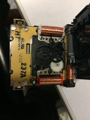

Miss doch einmal die Frequenz am Schwingquarz, als metallisches Röhrchen mit zwei Anschlüssen, leicht in dem einfachen Aufbau zu identifizieren (Bild 1 zeig ein eilig zerlegtes Werk einer Funkuhr, der Quarz befindet sich bei dieser im hellen Feld). Das könnte sogar mit einem recht gewöhnlichen Digitalmultimeter gehen.
Neue Quarze sind billig und gehen einfach einlöten, soferne man über die entsprechenden orthopädischen Finger und myopischen Augen verfügt.
Viel Erfolg und liebe Grüße aus dem fernen Wien

Es handelt sich bei dieser Uhr um ein VDO Quarzwerk der zweiten Generation, welches ab ca. 07/1976 verbaut wurde.
Diese Uhrwerke lassen sich nicht regulieren und wenn die so stark zu schnell laufen, ist oftmals der IC und oder der Vorwiderstand beschädigt, der Quarz ist nur selten bis gar nicht defekt.
Oftmals wird das Problem durch eine Überspannung (defekter Lichtmaschinenregler oder überbrücken mit Kabeln ohne Überspannungsschutz) verursacht.
