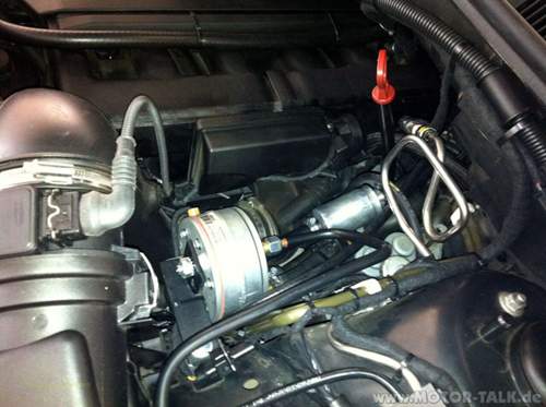

Hallo Leute!
Ich habe heute meinen 2003er 3.0iA von der Fa. Sybeca, Mannheim (www.auto-gas24.de) abgeholt und bin sehr zufrieden. Eigentlich bin ich eine wenig enttäuscht, da ich auf den ersten 200 km keinen Unterschied zum normalen Fahrbetrieb festgestellt habe. Nun muss ich sagen, dass ich mich mit den Anlagen nicht auskenne, aber ein gutes Gespür dafür habe, ob jemand sein Handwerk versteht. Bis jetzt ist alles prima.
Eingebaut wurde eine polnische Stag 300-plus der Fa. AC, ein 200kw Zavoli Verdampfer, Valtek-Injektoren, ein 79 Liter STAKO-Radmuldentank und ein Gasanschluss-Einbau hinter der Tankklappe. Zusätzlich gibts es eine 1000km Inspektion, 2 Jahre Garantie oder 50.000km, einen Autogas-Mietwagen (Fiat 500 Cabrio) mit 200 KM frei und natürlich einen TÜV-Zettel. Bezahlt habe ich für alles genau EUR 2448,69.
Wichtig war mir bei der Auswahl des Umrüsters der kostenlose Beratungstermin, der Termin für einen zeitnahen Umbau und die Tatsache, dass der Umrüster das täglich macht.
So war es dann auch. Herr Kurowski und sein polnisches Mechaniker-Team haben mir an einer Technik-Schauwand genau erklärt, wie das mit dem Gas funktioniert, warum beim Anboren des Krümmers für die Rails keine Späne in den Motor fallen können, welche Add-Ons Geldmacherei sind (Flash-Lube, besondere Gas-Zündkerzen, etc). Dann haben Sie mir auch genau den Unterschied zu einer Prins-VSI-Anlage erklärt, die EUR 200,00 teurer gewesen wäre, und dass sie mit der Stag-Anlage eine bessere Anpassung an den Motor schaffen. Ob´s stimmt, kann mir egal sein, weil die Anlage ja seidenweich und unhörbar läuft.
Was mir herzlich egal war, war schließlich die Art der Umsetzung, wie die Anlage zu installieren ist. Mir ist es wurscht, ob man die Rails oder den Verdampfer sieht, weil ich nicht mit offener Motorhaube fahre. Und auch der Einbau des Stako-Tanks war mir schnuppe, solange die leichte Erreichbarkeit der Batterie garantiert wurde. Die ist dadurch gegebn, dass der Tank unter einer selbstgeschweisten Stahlkonstrution frei hängt, und das dieser mit dem Lösen von nur 4 Maschienenschrauben entnehmbar ist. Der Ladeboden wurde auch auf Gängigkeit geprüft.
Ich habe ein paar Bilder gemacht und kann gerne Fragen beantworten, sofern sie nicht zu technisch sind.
Schönen Abend noch!

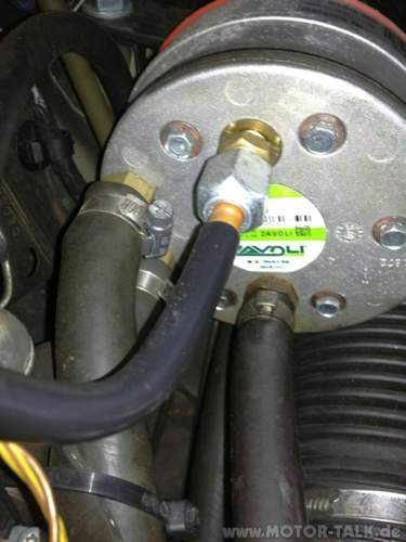

Themenstarteram 19. November 2012 um 15:59
Hallo nochmal ....
mittlerweile hab ich 34.000 km mit der Anlage gefahren und bis auf die Tatsache, dass im Gasbetrieb immer mal wieder die MKL aufleuchtet, gibt es keine Störungen. Das Mapping ist x-mal kontrolliert worden und der Motor verbrennt auch nicht zu heiss. Wenn man weitersuchen wollte, müsste man wohl als erstes den LMM tauschen usw. Das ist mir aber zu lästig. Durchschnittsverbrauch im Gasbetrieb ist 16,80 Liter. Bei Benzin sind es 15,54 Liter. Benzin muss muss ich alle 5.400 km volltanken. Einmal Volltanken mit 62 Liter Gas kosten 45,00 € und man kann bis zu 366 km damit fahren.
Aus aktuellem Anlass hatte mich jemand gebeten, Fotos von dem bei mir verbauten Zavoli Zeta S Verdampfer zu machen und einzustellen, was ich hiermit tue. Hoffentlich hilft es bei der Fehlersuche ...
LG Gerd
