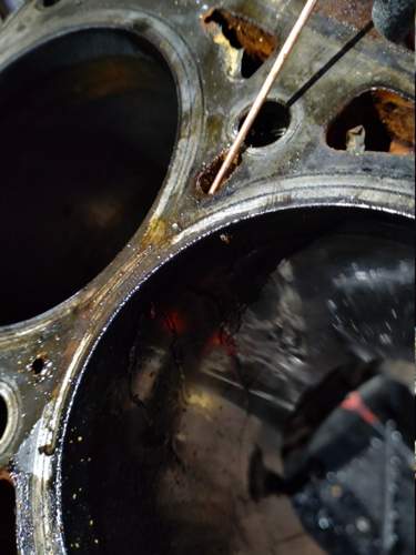

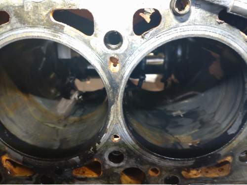

Ich dachte mir ich sollte die Kopfdichtungsflächen mal reinigen ebenso die der Ölwanne.
Die Dichtungsreste gehen beim Ultraschallreinigen sicher nicht ab.
Dabei ist mir dann aufgefallen das im Motorblock zwischen Zylinder 3-4 und 4-5 und 5-6 die Wasserbohrung komplett zu ist.
Ich hab die erst mit nem 2mm Bohrer angebohrt und dann mit nem Schweißdraht frei gestochert.
Eine Bohrung besteht aus zwei „Leitungen“ und beide waren komplett zu.
Eine von der Beifahrerseite zur Fahrerseite sowie eine Fahrerseite runter in den Block
Im Zylinderkopf war soweit alles frei.

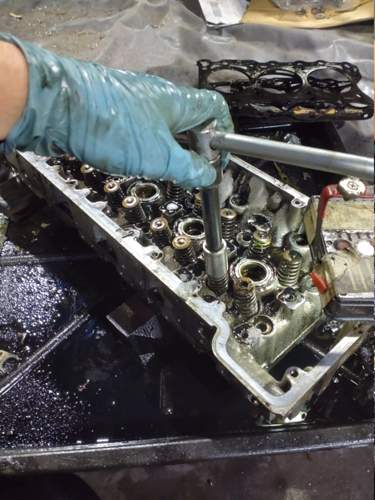

Ich hab dann noch den Kopf vorbereitet für den Ventilausbau.
Dabei hab ich mal aus Spaß versucht eine Ventilfeder runter zu drücken.
Mit dem Oberkörper auf die Feder gelehnt klappt das ganz gut mit dem Ausbau von dem Ventil.
Viel leichter wie mit dem Werkzeug.
Das liegt aber auch daran das die Ventile bedeutend kleiner sind und deswegen sicher die Feder auch bedeutend weniger Kraft hat.

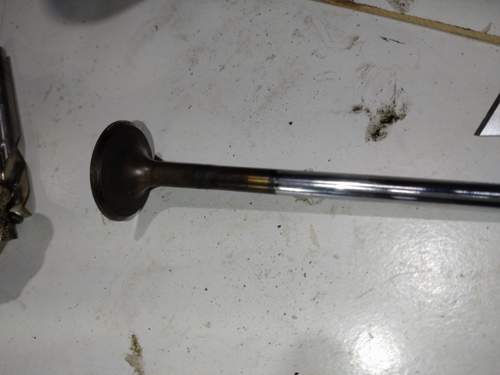

Dieses Auslassventil hab ich nur kurz mit Kaltreiniger gereinigt, das sieht schon mega sauber aus.
Eigentlich sollte ich die Ventile einschleifen bevor ich den Kopf zum Ultraschallreinigen gebe.
Aber mein Saugnapf ist für diese Ventile bedeutend zu groß.

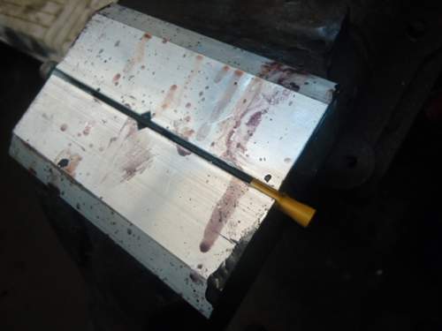

Die Kolbenringe das Spiel kann ich nicht vermessen, ich hab kein Messgerät dafür.
Aber ich würde mir ein korrektes bestellen.
Dieses Werkzeug zum Kolben einsetzten habe ich schon da.
ich hab mir vor dem Motor zerlegen mal ein Haarlineal gegönnt.
Ich wollte zwar KS Tools haben aber der Preis für das 600er ist enorm gestiegen. Das 500er ist auch gestiegen.
Ich hab dann 500m von Vogel genommen, ist auch Edelstahl, sollte original 95 kosten, im Warehouse für 64 und wo es ankam war die Spitze verbogen das immer ein Spalt da ist, gab nochmal 10% rabatt.
Spitze hab ich gestern abgeschliffen und ich bin happy darüber.
Beim Zylinderkopf: Im Bereich der Zylinder habe ich kein Lichtspalt. Außen an den Kanten habe ich einen kleinen Lichtspalt.
Ich würd sagen, kein Grund den Kopf planen zu lassen. Den Motorblock hab ich noch nicht geprüft, der ist aber schon verpackt. Den lässt ja sowieso sonst niemand planen.
Planen ist nicht geplant, weil die Vorkammern drin bleiben und ich keine dickere Dichtung habe sondern nur Standard.
Vorsichtig mit dem Planen von Dieselköpfen, dass ist nicht so einfach. Du musst die Vorkammern ziehen und alles genau ausmessen, ggfls. die Ventilsitze tiefer schneiden und die Ventile kürzen, das ist n Diesel, da ist kaum Platz.
Den Verzug kannst du messen in dem du den Lichtspalt mit ner Blattfühlerlehre prüfst, dann weist du wie "krumm" er ist.
Normalerweise werden die aber nicht wirklich krum, wenn er nicht angefressen ist, lass die Planerei sein.

Ich hatte ja gestern schon alle Ventile mit Kaltreiniger eingesprüht.
Ich bin überrascht, auf allen Ventilen war nur eine dünne Schicht Schmutz die ich mit dem Tuch abwishcen konnte. Drei Eingangsventile da war der Schaft etwas doller verschmoddert.
Alle Ventile waren echt easy schnell zu reinigen.
Auf den Einlassventilen sehe ich auf der Brennraumseite eine Teilenummer und den Mercedesstern.
Auf den Auslassventilen waren keine Nummern und kein Stern drauf.

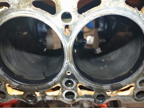

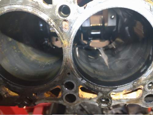

Die oihnspuren sind auf den Zylinderwänden super zu sehen. Das nix rostet hab ich die mit Altöl eingerieben.
Später bei der Montage, nehm ich das normale Motoröl oder ein "Montage Öl" und wenn ja welches "Montage Öl" wäre gut?
Ich hab mal gelesen dickes Öl ala Diff Öl wäre zur Montage gut geeignet weil es nicht so schnell weg läuft.

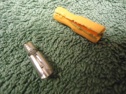

Mal eine Nebenfrage,
mein MKB ist ja auch bröselig und eine Sicheurng vom KPR kam sogar schon.
Welches sind denn Glühkerzenstecker die ich im "Reparaturfall" nehmen kann?
Ich hab diese gefunden
https://www.ebay.de/itm/144446012523
gehen die ?

meine EInlassventile haben auf dem Ventilteller im Brennraum eine Mercedes Teilenummer mit Stern.
Die Auslassventile, da sehe ich keine Nummer und kein Stern.
Sind die noch original oder wurde die schon mal getauscht ?

Der Motorenbauer fragte auch ob er Hohnen soll, ich hab nicht nach dem Preis gefragt sondern weiterhin nur Waschen gesagt.
Er meinte Hohnen wegen der Kruste oben im Zylinderrand

} mein MKB ist ja auch bröselig und eine Sicheurng vom KPR kam sogar schon.
KPR beim Diesel ?
} Welches sind denn Glühkerzenstecker die ich im "Reparaturfall" nehmen kann ?
Ich habe einfach die auf dem Foto genommen und eine Kabelbaum vom 2 V.
