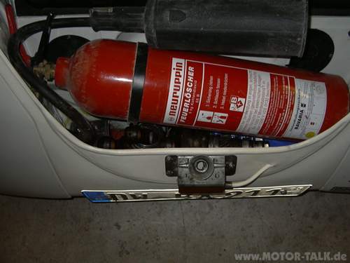

Eine dicke Panne hatte ich, als ich beim Walter zu Besuch war. Der Walter saß mit drin, und wir machten eine erste Testfahrt mit'n Dumo über die schönen Straßen Quer-Feld-ein. Immer schön grade durch, immer Hauptstraße. Jo' geht ganz gutt der Dumbo. Bremsentest gemacht... Jo, bremst mittlerweile gutt.🙂 Jo,... da wieder grade durch...
😰😰😰 Eh!!! hier muss ich doch Vorfahrt beachten!!! 😰😰😰
Am liebsten wäre ich ohne weiter nachzudenken freiwillig in's Feld gehüpft. Ich hatte am Vorfahrts-Schild noch vollen Speed drauf. Ich hab dann den zerlöcherten Seitenstreifen gewählt und dort eine Vollbremsung hingelegt. Das hat vieleicht gekracht... Auf einmal Hupps... Jetzt muss der Kühler geplatzt sein.🙄😛😕
Quatsch Eh! der hat doch gar keinen Kühler.😎
Walter sagte dann,... Du, das muss Dein Feuerlöscher sein, der losgegangen ist. Dem war auch so. Ich: komm Walter! RAUS aus dem Wagen!!! Bei CO2 droht ja schließlich Erstickungsgefahr.
Dann warteten wir eine Weile und guckten dann mal vorne rein. Die reinste Winterlandschaft... Der ganze Kofferraum. An sämtlichen Metallteilen blieb man mit den Fingern kleben, weil vieleicht an die Minus 30Grad. Schnee beräumen ging nur mit Lappen/Handschuh. Man unterkühlte sich sofort die Haut. Eigentlich hatte nichts Schaden genommen, als alles abgetaut und abgetrocknet war.
Das war aber ein Schock.! Das könnt Ihr glauben. Den Splint vom Feuerlöscher hab ich dann auch gefunden. Der war rausgerutscht, weil der Löscher schonmal gebraucht wurde. Der Auslöser war der herunter gefallene Reserve Kanister.

Muss man wirkich einen Feuerlöscher haben?
Muß man einen Käfer haben ?
ich glaube schon. Auch wenn ich noch keinen drin hab und der vom Rudi mir Angst gemacht hat😁
Ich hab einen unter dem Beifahrersitz liegen. Griffbereit !
Allerdings ABC Löscher wie für PKW empfohlen.

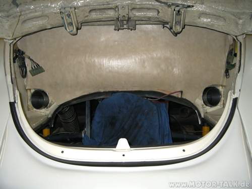

Der Löscher muss nun aber erst wieder gefüllt werden. Dann kommt er auf der dicken Batterie zu liegen. Die erste Batterie 110AH war von einem LKW und doch ein klein wenig zu gross. Aus Zeitgründen habe ich aber dann das ganze Thema erstmal abgebrochen. Es tun jetzt 2 44AH seinen Dienst, die zusammengeschlossen sind. Geht problemlos, Karl.😉 Eine kleine Batterie alleine zieht den Motor nicht durch. Dies nur mal zur Info.
