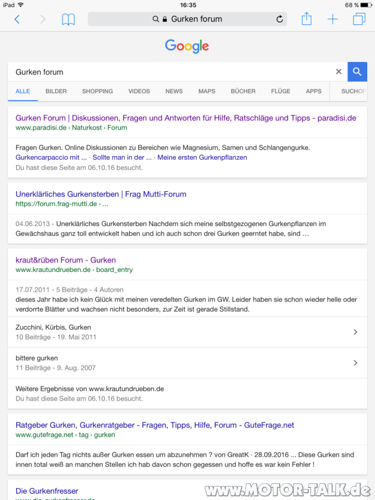

Hab mal gegoogelt. Es gibt so viele Gurken foren für alle, die was vermissen werden.
Img-2292
