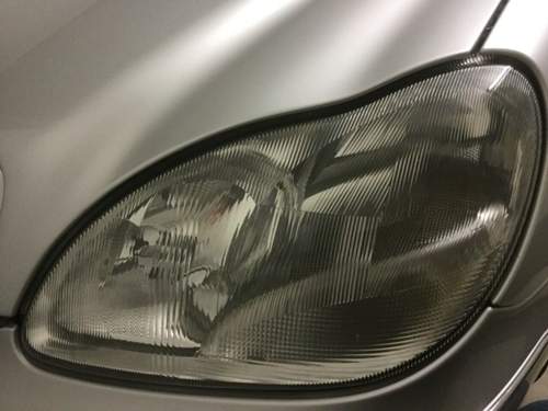

Hallo, wie oben geschrieben, S500 aus 2000, 230000km, Airlift OK (sinkt auch nach Tagen nicht ab), Moder unrund, laut Besitzer Zündkabel (noch nicht besichtigt muss deshalb erstmal alles glauben.)
Preis ohne HU ca. 12-1300 mit 2. Satz auf 20" alu, eigentlich denke ich da kann man nicht viel falsch machen, nachdem sich meine Erfahrungen bei Mercedes auf 207 und 307 beschränken betrachte ich mich da eher als nicht so kompetent.
Elektrik tut auch, würde mir auch nicht sooo viel Angst machen, was ich selber machen kann juckt mich nicht.
Das mit den zu weichen Kettenrädern war doch erst später oder irre ich mich da?
Also um es kurz zu machen, ich soll mir das Dingen übermorgen ansehen und wollte wissen auf was ich achten soll (Roststellen wo, Querlenker etc.)

Beide Kotflügel vorne und die Unterkante Fahrertür sehen auf den Fotos zumindest " verdächtig " aus.
.......und wie erwartet, da „hängt er in den Seilen“.
Ich bleibe dabei, rausgeschmissenes Geld.
Aber Distronic :o .... ob die funktioniert :D?
Gruß,
Th.
Also ich hätte bei dem Preis mit mehr Rost gerechnet, auf jeden Fall das was man auf den Bildern sehen kann. Aber ist der nicht ziemlich tief? Um mich meinen Vorrednern anzuschließen, kann eine Wundertüte sein. Man kann aber auch vielleicht mal Glück haben. Halte uns doch mal auf dem laufenden

Es wurde das Essen.
Probleme: Innenverkleidung lose, Fahrerseitig an der Stelle wo die Luftdüse in die Tür geht, Stoff abgescheuert, Fahrersitz Plastik unter Sitz gebrochen. die 20" komplett abgefahren (die sind neu verm. teurer als das Auto.), Felgen OK, montierte WR ok.
Spiegelglas L blinde Stellen.
Windschutzscheibe Steinschlag im Sichtbereich, müsst ich nen HUler fragen ob das tut.
Batterie leer Starthilfe-> Display Anzeigen ABS SRS (oder ESP? Linke Seite) MKL, sowie die Meldung Lenkrad in Einstiegsposition (Schalter nicht gefunden, keine Ahnung wie das geht.) Die Anzeigen kommen laut Besitzer weil die Batterie leer war... kann ich glauben oder nicht.
ROST: Kotflügel RH: zw. dem Plastikinnenteil und dem Kotflügelblech war mit Unterbodenschutz zugeschmiert, wenn man popelt kommt man mit 3 Fingern rein, keine Ahnung wie es innen weitergeht.
Schweller und Heberaufnahmen seltsamerweise guter Zustand, LV zwischen Kotflügel und der Schwellerfortsetzung ist -glaube ich- keine Verbindung mehr vorhanden.
RV entweder besser oder mehr Dreck dran.
Unterboden: zw. Schweller und der Plastikverkleidung linksseitig des Unterbodens Rost, noch nicht durch, aber kommt.
Sägen des Motors: Spor. mit gelegentlichem Absterben in der Warmlaufphase, liegt m.M. an den Vielen verwanzten Luftschläuchen und dem undichten Auspuff, jedenfalls würd ich da anfangen.
Den 710er Deckel hab ich nicht aufgebracht, ziehen des Peilstabs erhöhte den Leerlauf, Kurbelgehäuseentlüftung?

Fazit: für 1000.- hätt ich das Ding genommen. wenn er weich genug ist besorg ich mir n Tester und geh ihm weiter aufn Keks, jetzt soll er erstmal noch n Foto vom Steinschlag machen, wenn das n Durchfaller ist isser komplett uninteressant.
Das Innenverkleidungsgeraffel passt ja verm. auch aus nem 4xx oder von wo noch?
@Rhanie tu dir das auch für 1.000€ nicht an. Die Meldung ABS, ESP, BAS sind Meldungen die durch Unterspannung kommen und durch drehen des Lenkrades weggehen. Aber MKL und Einstiegspositon... sind u.U. echte Groschengräber weil man da selber nicht viel ausrichten kann. Gebrochene Sitzverkleidung hat in diesem Alter jeder, da die Seitenflächen der Sitze durchgesessen sind und das Plastikzeug zerdrücken, beim Ein/Aussteigen. Was ist 4xxx? Beim Verwerter gibt es wenig brauchbares Zeug.

@Rhanie die Einstiegsstellng bedeutet, dass beim Abstellen des Fahrzeugs das Lenkrad ganz hochfährt und beim Anlassen in die Memorystellung geht. Wenn das nicht geht, dann ist etwas kaputt, entweder der Antrieb, oder die Steuerung oder die Positionsbestimmung, oder der kleine Schalter an der Lenksäule links.....alles teure Sachen.
Servotüren und Distronic sind Extras sogenannte SA's Sonderausstattungen. Massagebedienung ist an den Vordersitzen am äußeren Eck des Sitzrahmens. Muss er nicht haben, auch SA. Innenausstattung ist im mechanischen Rahmen gleich, aber sehr individuell, deshalb schwer beim Verwerter zu finden. 100 Farben, Leder, Napaleder, Designo-Leder, sogar Stoff, ...Sprung im Sichtfeld ist ein Ausschluss für HU. Eine neue Scheibe kostet, je nach Ausführung >1.500€.
