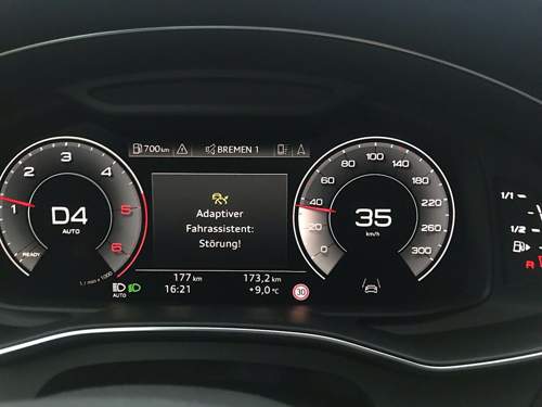

Wer soll auch Antworten.
Viele Stellen bei Audi sollen weg, gerade die unproduktiven, und nicht mehr besetzt werden.
Immerhin 176 störungsfreie Kilometer ...
Heute Abend dann eine abrupte - grundlose - heftige Bremsung des PreSafe-Systems.
Schon erwähnt, die hintere Tür links knarrt.
Der Beginn einer wunderbaren Freundschaft. :confused:
