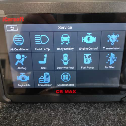

Manches ist beim Max auch direkt über das "Servicemenü" und nicht unter Diagnose erreichbar.
Dort gibt es noch den Punkt "Miscellaneous" in dem sich einiges"versteckt".
Img-20220407

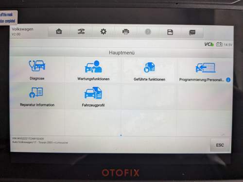

Ja natürlich der Max ist super für das Geld. Ich hätte ihn auch behalten aber wollte einen (Scanner) der auch Getriebe Adaptionen und sonstiges resetten kann. Beim Max geht das nur für eine kleine Auswahl an Fahrzeugen. Sonst hätte ich diesen auch behalten. Für den Vollpreis hätte ich den OTOFIX auch nicht gekauft da ich ja nur eine Privatperson bin, die gerne schraubt und nicht wegen allem zur Werkstatt will um Fehler auszulesen oder neu verbaute teile anzulernen.
Der Otofix D1 hat 1zu1 die Software vom Autel. Hier ein Vergleichsbild.
Bezahlt habe ich mit dem Gutschein 429€.
Vergleich

ach ja:D je mehr Elektronik, desto mehr Stress hat man:D Ich habe grade mal von einem Kollegen den Touran 2003 ausgelesen. Dieser hatte sehr viele Einstellungen und Codieren konnten wir sogar. Schnell mal das Leaving Home licht und Coming Home licht einprogrammiert, die Werte hat der D1 auch vorgelegt. Leider habe ich davon keine Fotos, aber was mir gefällt ist das er auch mögliche Reparaturen und die Behebung anzeigt. Wenn, das und das, dann das usw.
Aber genug vom D1, hier gehts ja um den Max. Also empfohlen habe ich ihn für einen Kollegen auf jeden Fall. Denke mal das VW sowieso eine bessere Unterstützung hat als ein Chevy Cruze:D also wie gesagt für den preis eigentlich unschlagbar dank der stellgliedtests.

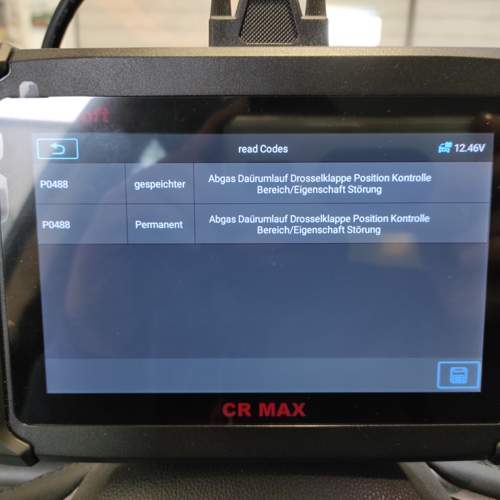

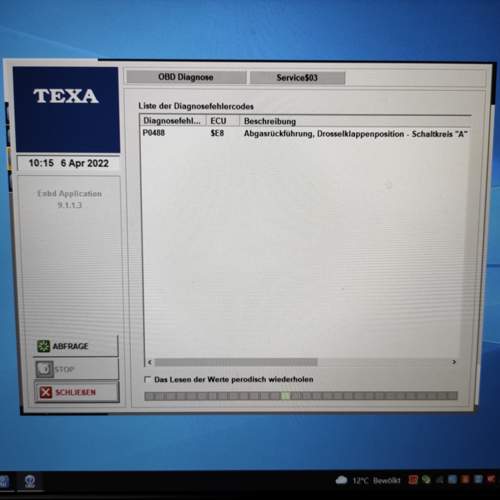

Hier nochmal einige Vergleichsbilder, meine war ein 1,6er Tdci Scenic 4 den ich regulär motormäßig nicht Auslesen konnte, nur per OBD2.
Ähnlichen Kauderwelsch hatte ich vor Jahren schon mal beim Golf 5 1,6 FSI mit einen Launch Creader6, dort hieß es auch "Daürumlauf", war wohl derselbe Übersetzer am Werk :D
Agr
Agr

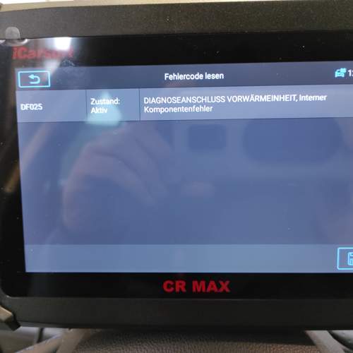

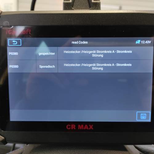

Hier ein Renault, weiß nicht mehr welches Modell. Ausgelesen regulär und über OBD2, idR sind dann die Glühkerzen defekt.
Gluehkerzen
Gluehkerzen
