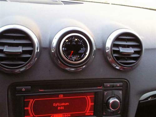

Hi, so bin endlich mal fertig geworden mit dem einbau 🙂
eigentlich war die anzeige ein rundinstument von hp. Hab das teil zerlegt und die anzeige bzw led´s in das kombiinstrument integriert.
finde die elektronische lösung auf jedenfall besser als das analoge ding. bei der anzeige muß man nicht einen langen druckschlauch ins innere ziehen, den sensor kann man direkt an die ansaugbrücke gehängen. Nachteil beim 2.0TFSI is das die originalen T-Stücke die bei allen anzeigen dabei sind einem nichts bringen.

Wo hast du den Ladedruck abgegriffen? Also den Sensor eingepflanzt?
Hast du ein Bild davon?
Und wo bist du mit dem Kabel in den Innenraum gegangen? Hab da noch nichts offen gehabt...
gumminippel im motorraum rechts in der ecke etwa mittig...😉...geht einfach in den innenraum...dazu muss nur die verkleidung unterm lenkrad (4schrauben - rest geclipst) gelöst werden und dann kanns oberhalb der pedalerie verlegt werden...😉
