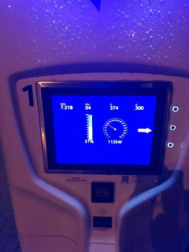

Hallo
Ich habe meinen EQV seit gestern.
Erstmal 340 km gefahren mit ein Mal Zwischenladen 20 Minuten.
Navi zeigt genau an wann und wielange geladen werden muss.
IONITY geht seit gerade auch und die Ladung gestern ist gleich auf den neuen Tarif umgerechnet worden.
Verbrauch war bei der Strecke mit so um die 130 bei 34 KW/ h
Ist ok im Dunkeln und bei 6 grad Außentemperatur

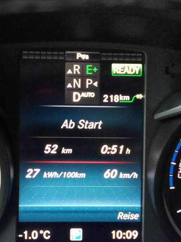

Winterverbrauch geht auch mit 28kWh/100km .. Wagen war Morgens kalt, freie Landstraßen östlich Berlins, also flach, vor Ortschaften reinrollen lassen (D-Auto). Klima auf 17°C, Gebläse 1, außen leichter Frost, nicht vorklimatisiert, anfangs 5 Minuten Sitzheizung an.
EQV Verbrauch Winter
@HagK schrieb am 17. Dezember 2020 um 11:20:29 Uhr:
17 Grad, da würde meine Frau nicht mitmachen ;-) Und mit Jacke fahren finde ich auch nicht gerade schön. Dennoch glaube ich, das zu 90% auch bei höheren Verbrauch die Reichweite ausreicht, da meist doch eh nur max 100km am Tag gefahren werden !
Ich weiß nicht warum, aber ich habe das Gefühl, dass bei meinem vorherigen Auto es bei gleicher Einstellung kälter war. ;-) Also ich komme gut mit 18 / 19 Grad zurecht. Vorher immer auf 21 gehabt.
Das ist bei mir genauso 19 grad reichen

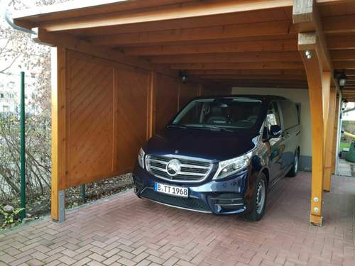

Hallo liebe Fangemeinde....

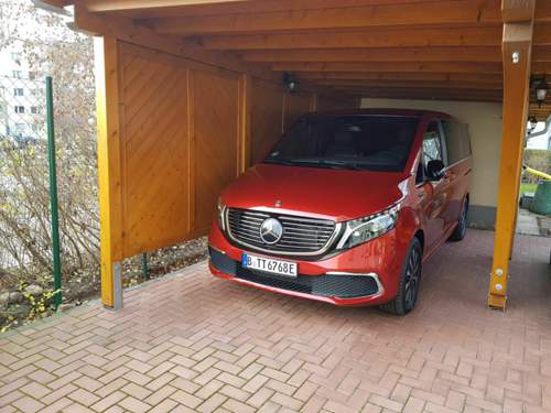

Auch meiner kam nun gestern, vom "Freundlichen" höchst persönlich bis vor die Tür geliefert, bisher alles perfekt....
Aus Alt (blauer) wird Neu (roter)
20201217
20201217
