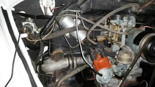

vielen Dank für Deine Antwort. 450km sind natürlich etwas weit. Ich werde die Tage ein paar Bilder machen und hier einstellen. Ein Problem ist zum Beispiel das Kabel vom Schalthebel kommend, da es sich ja um ein Automatik-Fahrzeug handelt. Das Heckscheiben-Relais liegt noch unangeschlossen zwischen einigen Kabeln, aber das wird nicht allzu problematisch sein. Dann habe ich da noch drei Kabel im Motorraum "fliegen"...

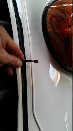

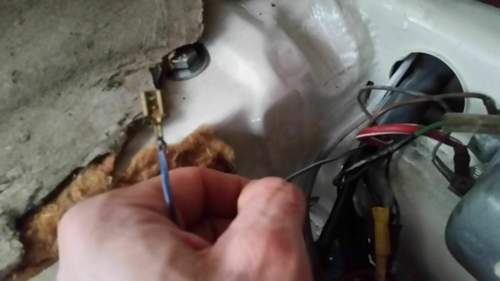

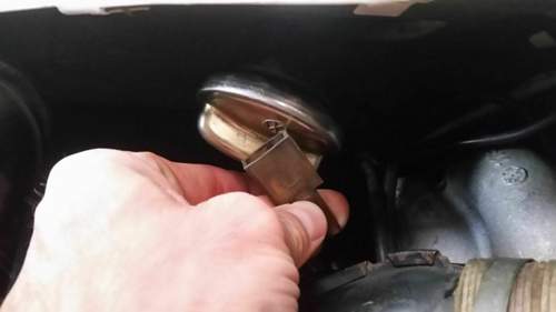

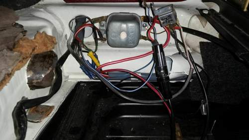

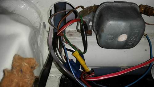

so jetzt habe ich die Bilder gemacht...
Das blau-weiße Kabel geht nach hinten, nur wo muß es ran?
Das schwarze Kabel habe ich links und rechts, kann es etwas mit dem Bremslicht zu tun haben?
Als letztes noch den Stecker aus Kunststoff...
Beste Grüße
Mike

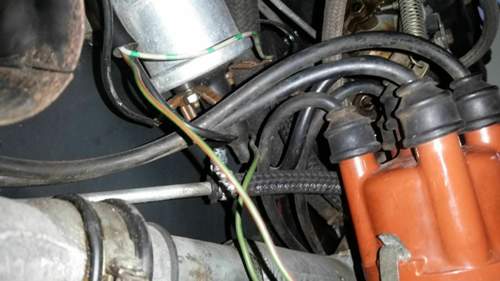

Das schwarze Kabel links / rechts ist Masse. Du solltest links und rechts im Motorenraum an der Karosserie entsprechende "Laschen" haben, wo die drauf gesteckt gehören. Zumindest glaube ich dass es so ist. Stellen dürfen natürlich nicht lackert sein, sonst gibts Probleme. Gehört wohl zu den Rücklichtern
Hallo, da schaue ich mal nach. Auf der linken Seite mündet das Kabel in einen Stecker und wird dann blau und geht ins Rücklicht.
Gruß Mike

das blau weisse unter der rückbank geht zur diagnosedose im motorraum.
ursprünglich an klemme 87 am relais für die heckscheibenheizung angeschlossen.
völlig unnütz. einfach nicht anklemmen.
und mein beitrag zu den schwarzen kabeln ist verschwunden:(
also nochmal:
sind für die rückfahrscheinwerfer und werden an den stecker auf
bild 2 angeklemmt.

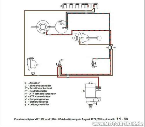

Und das Drucksteuergerät ist auch falsch angeschlossen lt.Bild.
B19
Wie sollte ich das Drucksteuergerät richtig anschließen, die Automatik funktioniert nämlich nicht.
Das weissfarbene Kabel ist die Masse Steuerleitung von vorne.
Auf dem anderen Anschluss muss Zündungsplus sein.
Sollte ein schwarzfarbenes Kabel sein.
Also Zündung an ,nun musste Plus an einem Anschluss haben ,zur Prüfung das Weisse abziehen.
Ist es so ?
Die Stromversorgung ,falls nicht vorhanden kannste auch direkt von der Zündspule Kl.15 abgreifen.
B 19
Das Massekabel ist das braune (mit der Ummantelung und kommt vom Sperrschalter am Getriebe. D.h. vom Schaltkontakt im Schalthelbel geht das Massekabel unter die Rückbank li. Dort ist ein Steckverbinder und von da geht das Kabel an den (Anlass-)Sperrschalter am Getriebe.
Das zweite Kabel (weiß oder grau) kommt vom Sicherungskasten (Sicherung Nr. 11) beim 1303.
Zum Prüfen kannst Du, wie Bopp19 schon geschrieben hat, Zündungsplus an der Zündspule abgreifen und Masse über den Motorblock, bzw. wenn Du dabei unterm Auto sehen willst, ob der Servo zum kuppeln arbeitet (am Getriebe) die Masse von der Bremstrommel nehmen.
Also nur mit dem Kabel kurz an Masse (auskuppeln) und wieder trennen (einkuppeln).
Motor sollte dabei laufen, wegen dem Unterdruck der zur Steuerung benötigt wird.
Beim schalten/kuppeln sollte ein zischendes Geräusch zu hören sein.
Der Unterdruckspeicher sitzt im li Radhaus. Damit kann ca. 2-3 x gekuppelt weden, ohne das der Motor läuft.
Und hast Du den Kontaktabstand am Schalthebel schon eingestellt?
