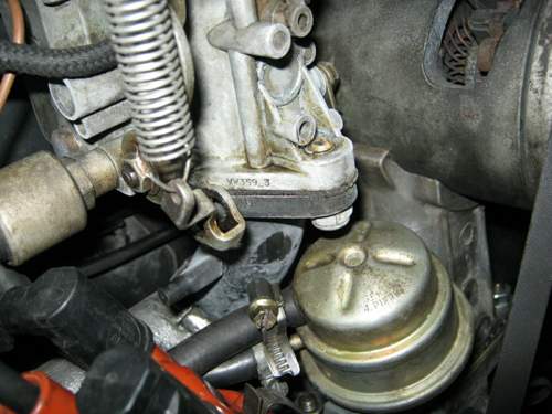

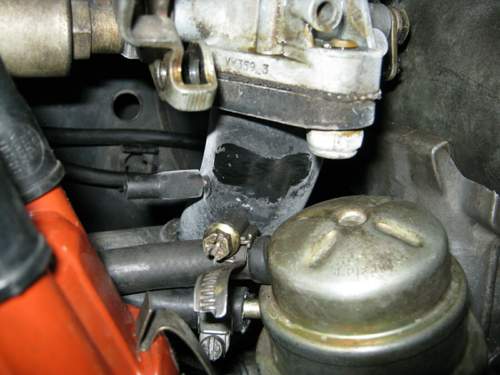

Mal eine Frage: Wie winterempfindlich sind eigentlich die Solex 30 pict 3 Vergaser im Bezug auf Kälte und Luftfeuchtigkeit. Folgendes Szenario: Käfer steht in der Halle mit gut eingestelltem Vergaser, lass ich ihn an ist die Warmlaufzeit wohl zu kurz, der Motor geht aus. Also hab ich die Kaltstartautomatrik mal nach unten verdreht, jetzt startet er sauber, läuft gut und nimmt ordentlich Gas an. Vor ein paar Wochen lief er noch richtig sauber im Standgas, gestern das Gegenteil. Trotz gleicher Einstellung geht er nach mehreren Minuten ( so 5-6) aus. Ist der Motor noch zu kalt , oder was is da los? So langsam blick ichs nimmer. Vergaser ist gereinigt, Membranen neu, Gaszug, Leerlaufschraube und Grundeinstellung ist erfolgt ( 2,5 Umdrehungen je Schraube ). Oder liegts wirklich nur an den klimatischen Bedingungen???

Kalt ist normal,ich such mal eben ein Bild,da sieht man prima das Eis am Saugrohr im Winter auf der Werkbank.
Da kann man Eis prima sehen nachdem ich drübergewischt hatte.
Vari
Img-1600
Img-1601

Hallo Vari-Mann, kannst mir bitte sagen, was das für ein Anschluß am Saugrohr ist?
Hob des ba meinem net!?
lg Peter
Sieht nach Unterdruck aus

Hmmm..., eine ehrliche Meinung, spar dir die Arbeit. Das Vereisen kommt durch die Verdunstungskälte des Benzins auf dem Saugrohr. Der Motor muss gefahren werden bei den Temperaturen, dann passiert das auch nicht so schnell.
Interessanter ist ob die Saugrohrvrowärmung von der Auspuffanlage angeschlossen ist und wie Fett er im Stand läuft. Wenn er zu Fett läuft, wird er auch nicht warm. Der Spagat zwischen so Fett, das am kalten Saugrohr nicht alles Benzin kleben bleibt, das der Motor auch läuft und nicht zu Fett das er nicht warm wird muss halt getroffen werden.
@mc2k schrieb am 12. Februar 2016 um 09:26:26 Uhr:
Ähm, du hast Benzin auf deinem Saugrohr? Dann ist bei dir wohl irgendwas undicht 😁
Durch den Unterdruck sinkt die Temperatur. Dadurch schlägt die Feuchtigkeit aus der Luft am Saugrohr nieder, sieht man auch schön. Wenn die Temperatur weiter sinkt, vereist diese Feuchtigkeit.
