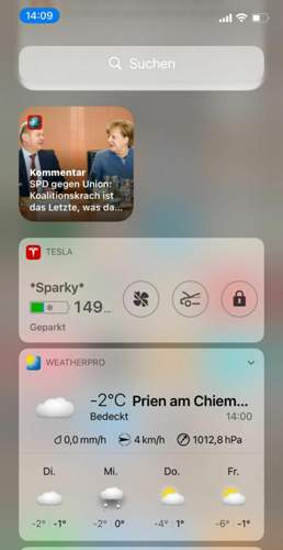

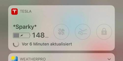

Hier ist aber das Widget gemeint, was seit einiger Zeit am iPhone möglich ist.
Ich muss mal schauen, ob das tatsächlich im Hintergrund die Tesla App anpingt und die dann das Auto...
Update:
Hab’s mal gecheckt, ist tatsächlich so.
Sobald das Widget als solches sichtbar ist, nimmt es Verbindung mit dem Tesla auf (über die App), alleine schon um den Status darzustellen.
Wenn das Widget eine Zeit nicht aktiv war sieht man auch unten links, dass es lädt und verbindet, bevor dann die Informationen angezeigt werden.
Das kann etwas ausmachen.

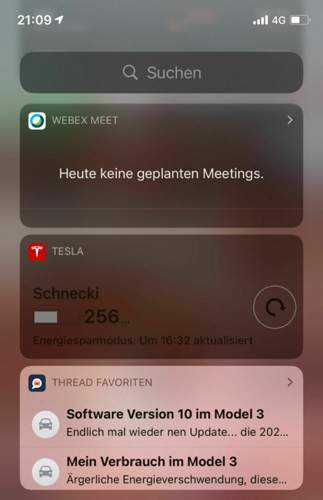

Also ich nutze das Tesla Widget mit iPhone Xs iOS 14.2 seit es verfügbar ist und bei meinem TM3P 2020 SW Stand 48.30 gibt/gab es keinen Mehrverbrauch.
Solange ich nicht auf das Widget tippe, bleibt der Wagen im Ruhestand und es erfolgt keine Aktualisierung.
Im Anhang der Screenshot von 21:09 und ausgegraut da nicht aktiv das Widget mit Status „Energiesparmodus aktualisiert um 16:32“ da habe ich den Wagen auch abgestellt.
Tippe ich jetzt drauf, öffnet sich die App und das Verbinden wird versucht, wenn erfolgreich ist danach das Widget aktiv.
Hatte ich ja oben auch schon einmal geschrieben, ich habe auch kein Mehrverbrauch.
