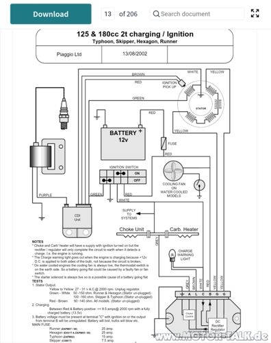

Edit: Schaltplan für den Skipper 2T beigefügt, darin enthalten sind auch Testhinweise.
Schaltplan-skipper-2t

Hallo Michael,
hat dein Skipper Bj. 1996 tatsächlich einen 4T-Motor?
Falls dem so wäre, hätte ich dir den verkehrten Schaltplan beigefügt. 4T-Skipper gab's meines Wissens erst ab Bj. 2000 bis 2002.
Gruß Wolfi

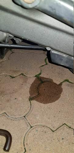

Weitere Beobachtung: Aus dem Vergaser Rörchen kommt etwas Benzin raus nach dem Test.

Zu deinem überlaufenden Vergaser kannst du hier ein paar Tipps nachlesen:
https://www.motor-talk.de/forum/vergaser-laeuft-ueber-t3331615.html

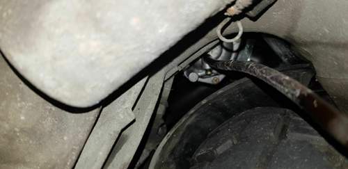

Eine schwache Starterbatterie ist demnach auszuschließen, bliebe aus Sicht einer zu geringen Startdrehzahl noch der Anlasser selbst als mögliche Ursache. Um diesen Fehler meßtechnisch aufzuspüren, wäre eine Strommessung während des Startvorgangs bspw. mittels Zangenampèremeter erforderlich. Ein handelsübliches Digitalmultimeter hat i.d.R. nur einen Strommeßbereich bis 20 Ampère, was für die Stromaufnahme des Anlassermotors zu gering ist.
Alternativ wäre die Ermittlung der Kurbelwellenumdrehungen während der Betätigung des E-Starters möglich. 400 - 600 U/min sind eine ausreichende Drehzahl, was z.B. mittels eines digitalen Drehzahlmessers (s. Anhang) ermittelt werden kann.
