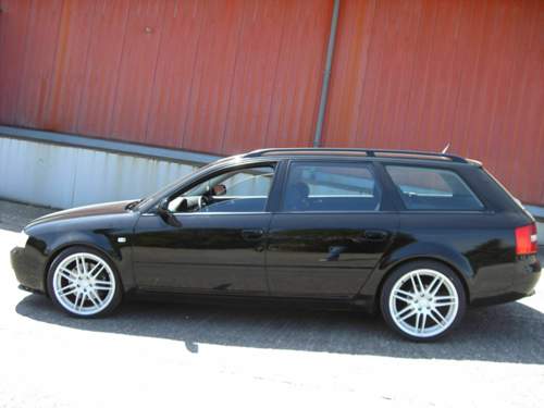

Ich liebe meinen 4b 😁
Bild-324
Ich liebe meinen 4b
