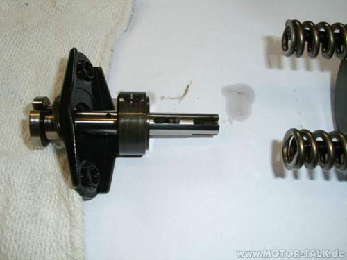

Wie lange stand der Motor? Der Dieselkraftstoff in den Pumpen, die länger stehen, trocknet, und könnte die Pumpenelemente/Druckventile verkleben. Den oberen Anschluß abnehmen, und mit Taschenlampe reinleuchten. Sonst muß der obere Deckel abgenommen werden.
Vermutlich stand er beim Vorbesitzer bereits 2 jahre. So lange ist er auch schon abgemeldet.
Den oberen Deckel am Ausgang hatte ich mal ab . Darunter erscheint eine Art Steuerung .
Als ich letzte Woche den Schlauch am Eingang abhatte , stand etwas Diesel drin. Ob ich es über Handpumpe reingedrückt hatte , kann ich natürlich nicht sagen.
Wie lässt sich so eine Verklebung lösen ? Kann beim Drehen über Zahnriemen nicht auch was abreissen im inneren der Pumpe?
Abreißen kann da nichts. Das Zeug ist dann so wie Kerzenwachs, hatte aber auch schon mal Rost in einer ESP. Wenn es so sein sollte, versuchen so gut es geht rauszutupfen, und mit Bremsenreiniger einjauchen.
Ich versuche heute mal mit reiniger und Druckluft durchzublasen. Mit richtig Druck kommt Diesel mit Reiniger am Rücklauf und auch an zwei Einspritzleitungen raus.
Hat die ESP auch ein Filter . Aber wo könnte der sitzen ?
Hey ich muss mein Vorbeitrag verbessern. Heute abend nochmal bei stehender Dieselsäule im Schlauch den Anlasser betätigt. Bei jedem Juckeln fällt die Dieselsäule gut 10cm runter und an 3 von 4 Einspritzleitungen hängen Dieseltropfen. An der 4. muss er wohl auch schon gespritzt haben.
Morgen wird das ganze mit einem 2. Mann gemacht. Damit ich sehe , wo wieviel raus kommt.
Muss es richtig spritzen ? Oder kommt der größte Druck in Kombination mit den Düsen.
Hat wohl das Blasen mit Druckluft in den Eingangsschlauch mit Reiniger geholfen.
Den Druck baut er auf, wenn die Druckleitungen angeschlossen sind. Ist ja nur ein kleines Kölbchen von 3 - 4 mm Durchmesser. Wenn kein Gegendruck von den Düsen da ist, pieselt es nur.
Einen Filter hat die ESP innen nicht.
