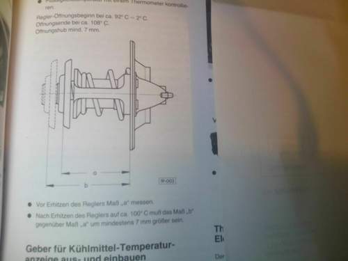

Nein, es ist so:
oberer Schlauch wird direkt am Anfang warm, unterer nicht: Kleiner Kühlkreislauf in Benutzung, soll so sein
Nach einiger (bspw. 30 Minuten) Fahrtzeit sollten dann der obere UND der untere Schlauch heiß sein, d. h. das Thermostat hatte bei 87° geöffnet.
Da bei dir im Stand immer 70 - 75° angezeigt werden, dürfte es so sein:
Motor läuft, beide Schläuche werden direkt gleichmäßig lauwarm - da immer der große Kreis offen ist. So kommt der Motor nicht richtig auf Temperatur.
Wenn du ihn sehr lange im Stand laufen lässt, müsste er aber trotzdem auf 90° kommen und irgendwann auch der Propeller am Kühler sich einschalten. Sobald du los fährst und auch beim Autobahn-Fahren müsste die Temperatur dann wieder auf 70° sinken.
Sorry, ich habe heute nicht meinen Erklärtag. :D
Bitte überprüfe die Schläuche und melde dich. ;)

Genau so ist es .. stehe z.b im stau steigt er bis 90 jeh nach dem Wielange ich stehe .. sobald ich dan wider fahre is er wärend der fahrt wider auf 75° .. is morgen das erste was ich mache wen ich wach bin .. und werd mich dan umgehend melden ... aber mein Gefühl sagt mir das es schon so sein wird das du / ihr recht habt und das thermostat nich in takt ist.. wen ich dan noch die undichte stelle finde sollte er doch auch wider mit der drehzahl runter gehen oder ?

Kommt darauf an wie des Thermostat steht ,wenn des auf offen steht wird der gesamte Kühlkreislauf nicht so schnell warm /Heiss ...
Aber erst wird der obere Kreislauf heiss ( oberer schlauch )und den offnet sich langsam der Grosse Kohlkreislauf ( unterer Schlauch )
Hier zum prüfen der Thermostats
Img-20160207-224134
Themenstarteram 7. Februar 2016 um 21:47
Also laut dem bild wird der untere kreis erst warm wen der Motor 92° erreicht hat is das richtig ?
