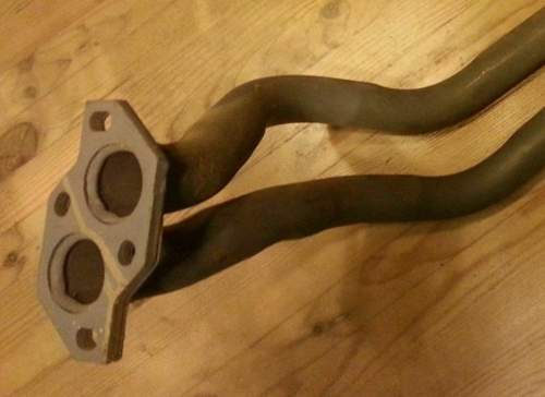

Ach mir fällt da gerade noch ein den 1.3er Abgasskrümmer :p
Also jetzt doch bei Ralph treffen ??
Wenn ja denn nehme ich den Lääppi und den Stick mit wo des gute VAG Com -drauf iss :p
@max.tom schrieb am 17. Mai 2016 um 20:02:25 Uhr:
030 129 587 J = Agakrümmer AAU, AAV, NZ, 3F usw :D

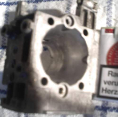

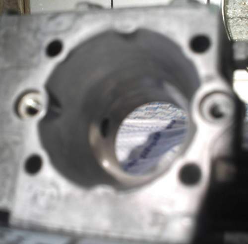

(z.B. Schweißnaht aus Hosenrohr schleifen, 34er Spritze optimieren :D )
