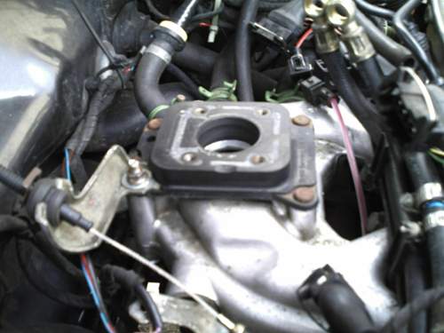

Mit der 34er Spritze Null-Problem,
mit der 38er gäbe es aber ein paar Zusatzarbeiten / -Investitionen :rolleyes:
Die "Langlochöffnung" der GK ist 36 mm breit, müßte an der Stelle also geweitet werden (können wir hier machen)
Einen Zwischenflansch vom ABU mußt Du besorgen den wir dann von 36 auf 38 weiten . . .
zstl. eine lange 6er Schraube da der ABU-Flansch keine Aufnahme für Gaszughalter hat, da müssen wir basteln (Bild 2)
4-flutige
38-flansch

@perchlor schrieb am 17. Mai 2016 um 09:12:07 Uhr:
Ich nehme mal an dass Du an dem WE Deine GK-Brücke gleich mit verbauen willst :D
Ich würde dann erstmal bei der 34er bleiben, da ich die 38er auch erstmal komplettieren muss.
Aber du hast recht, die Gelegenheit die Ansaugbrücke zu tauschen ist günstig, wenn man den Kopf sowieso schonmal runter nimmt.

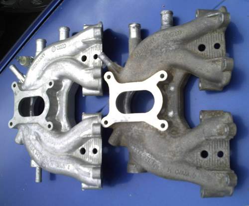

Wenn die Brücke auf der rechten Seite einen KM-Anschluß für Startautomatic hat wie die Linke im Bild muß der verschlossen werden . . .
. . . oder du läßt wie ich (z. Zt.) die Saugrohrvorwärmung ganz weg (rate ich Dir aber von ab), dann brauchst Du aber noch `n 3F Thermostatgehäuse :mad:
Haste schon was Leckeres an Nowe in Sicht ? :D
4-flutige
15h15

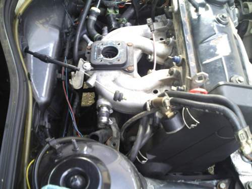

@perchlor schrieb am 17. Mai 2016 um 09:49:08 Uhr:
Ne, der Anschluss ist nicht da. Dafür hab ich aber auch diesen Stecker auf der Brücke drauf. Also sieht meine aus, wie ne Mischung aus den beiden von dir abgebildeten.
