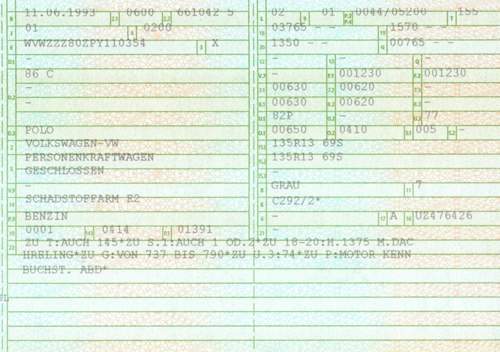

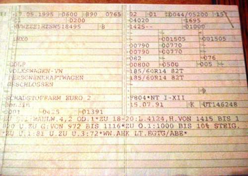

@Kurzzeit-Parker schrieb am 28. Januar 2016 um 21:15:31 Uhr:
Da fällt mir ein, ich weiß gar nicht, welche Abgasnorm der ABD von Haus aus hat :p
Ich vermute aber mal, dass der auch nur auf Euro1 kommt.
EURO 2
Wenn Du zum Eintragen Unterlagen brauchst . . . . :D
Abd-teil-1
Abd-gutachten006

Des Schadstofarm E 2 iss leidlich nur €uro 1 ;) weil deine Schlüssel Nr 0414 iss;)
@max.tom schrieb am 29. Januar 2016 um 09:35:51 Uhr:
Und was ist 0425 ?
Die hat der G3
@perchlor schrieb am 29. Januar 2016 um 09:47:27 Uhr:
Und was ist 0425 ?
Die hat der G3
0425 ist Schadstofarm EURO 2
Und meiner hat
0426 S-ARM EURO 2,G 92/97
Und 0430 ist
Schadstofarm D3
