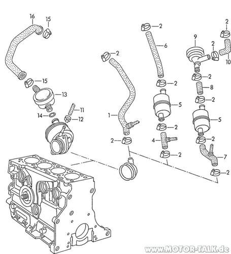

Was mir jetzt wirklich drastisch aufgefallen ist, dass ne Menge Öl in der DK, der Spritze und dem Luftfilterkasten war. Zwar keine Pfütze, aber alles war mit einer guten schwarzen öligen Schicht überzogen.............
Des heisst das er seine Luft durch den Ansaugvorwärmungsschlauch bekommt ,und er versucht Luft von der KGE zu bekommen ...
Den schlauch vom Abgaskrümmer weg machen ,denn die Regelklappe vom Ansaugstutzen ist der Unscheinbare Verdächtige....

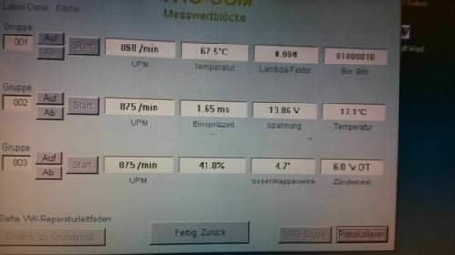

So... ich hab jetzt wieder den ganzen Tag an meiner kleinen Spanierin/Französin rumgedoktort.
Am Ende hab ichs dann geschafft
-die LEDs, die ich verpolt hatte, wieder richtig zu polen
-die Tacho-Beleuchtung auf grüne 3-fach SMDs umzurüsten (jetzt sieht man auch was vom Licht)
-ein 2-adriges dünnes Kabel vom Radioschacht zur Batterie und zum Lambda-Sonden-Stecker zu ziehen
-das Kabel zum einen an die Batterie-Masse anzuschließen und zum anderen in den Stecker von der Lambda-Sonde zu klemmen
-2 digitale China-Volt-Meter einzubauen (eins für Batterie-Spannung, eins für Lambda)
-die Voltmeter so zu verkabeln, dass sie mit dem S-Kontakt an- und abgeschaltet werden
-die DK gegen eine andere zu tauschen
-ein Video von den Messungen zu machen
im Vorraus: ich weiß, ich labere komisches Zeug, hört einfach nicht hin 😁
Ist das so normal, dass die Sonde ständig und scheinbar ohne System ihre Spannung ändert?

Was laberst Du denn da für`n Stuss ? 😕
wie man sieht gebe ich kein Gas . . .
ja, 😁 im Dunkeln is gut Munkeln 😁
Murks anzeigen, teilweise in`n Minusbereich . . .
kann zwar stimmen, zeicht das Ding aber nicht an 😮
. . . geht die Spannung kurz auf 0,7 . . ja, 70 MILLIvolt . . .
so schaffste die Gesellenprüfung
NIE
Also eingeschaltete KI-Beleuchtung hätte meiner Glaskugel weitergeholfen 😁
dann hätte sie nämlich auch etwas über die KM-Temp erfahren.
MURKS ist nicht der angezeigte Wert, sondern das was DU daraus zu lesen wähnst und was DU da machst.
Warum hat die Sonde wohl 4 (i.W. VIER) Strippen ?
Richtig 😁 , 2 (die beiden Weißen) sind für die Heizung der beheizten Lambdasonde,,
und bei der isses wie bei Dich inna juten Stube nun mal so,
daß auch die nicht in 3 Millisekunden kuschelwarm ist 😠
Mach das Janze also nochmal bei Betriebstemperatur . . . .
und denk dann auch imma schön daran daß das Ding ja auch SPRUNGsonde heißt weil das Ding genau um Lambda 1 hin & her springt.
(oder Du mußt Manuels Empfehlung entsprechend `ne "etwas" teuere Breitbandsonde einbauen)
Was ich da sehe ist schon ganz o.k. , leicht mager, aber das solltest Du beim voll Beschleunigen ablesen oder unter VOLLlast.
Und mach bitte mal präzisere Angaben über die (jeweilige) Spritze,
"die Andere" ist für mich kein Begriff !

Ja... für mich war das in dem Moment Murks. Hab ja auch nie für mich in Anspruch genommen, dass ich Ahnung von der Materie hab. Ich taste mich ja auch erst gaaaaanz langsam an alles ran.
jetzt ergibt das auch alles Sinn.... oh man..... da hätte ich auch alleine drauf kommen können.
MFG
Die Spritze selbst hab ich NICHT mehr getauscht. Nur die Drosselklappe, da ich ausschließen wollte, dass da auch noch was defekt ist. War nämlich noch die aus dem "Paket" mit dem defekten Flansch und der defekten Spritze.
Bin grad nochmal in Unterhose und mit passendem Torx-Schraubendreher, sowie Taschenlampe bewaffnet runter. Das hat mir jetzt keine Ruhe gelassen. Hab dann mal mit etwas schmackes an dem Deckel gezogen und siehe da: er löst sich doch.
Drunter war die Spritze mit der Endnummer 676. Also die richtige. 🙂
Wenn Du den nochmal sauber machst, dann ein Stück fährst, müßtest Du besser einschätzen können wie viel es ist.
Das Öl (Nebel) kommt aus dem Anschluß KGE (der dicke Schlauch der von unten an die Pfanne kommt), im Bild auf ca. 10-Uhr Stellung von der Spritze (und mal gerade
hauchzart
angefeuchtet), das ist Normalzustand.
Im Öl baden darf da NIX.
Als Ursache kommen nur 2 Sachen in Frage:
erhöhter Motorverschleiß 😠
zw. Kolben & Zylinder strömen zu viel Bypassgase (blow-by) und reißen Ölnebel mit.
Wenn Du bei warmem Motor im LL da schon deutlich einen pulsierenden Luftstrom spürst ist das . . . . . 😠 😠 😠
Bei kalt getretenen Motoren muß da zwnagsläufig mehr rauskommen 😠 😠 😠
Ölabscheider verschmutzt 🙄
hab ich auch schon von gehört und kann es mir vorstellen,
die (ölvernebelten) Gase strömen (langsam) durch ein (großvolumiges) Stahlwollegeflecht an denen der Ölnebel kleben bleibt und dann wieder abtropft,
ist das Geflecht stark verschmutzt wird der Durchlaß (Querschnitt) kleiner, die Gasgeschwindigkeit steigt und reißt mehr Ölpartikel mit die ja nun an weniger Geflecht anhaften können.
(hab leider kein schönes Bild vom Ölbadluftfilter gefunden um das schöner zu erklären, die alten Käfer hatten so Einen, tolle Sache genauso wie Zentrifugalölfilter)
Bei Dir ist es das Teil ohne Nr. unterhalb Schlauch Nr. 1 auf dem Bild.
mäxchen ist zwar immer sehr hilfsbereit 😁 ,
liegt aber manchmal auch `n bissl falsch 😠
der Vorwärmschlauch tut Dir nix Böses, da ist eigentlich nix was den Motor am Atmen hindern könnte.
Die Vorwärmklappe macht m.W. eh nur ca. 1/3 auf (falls alles i.O. ist)
