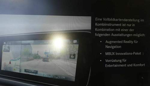

Hallo ins Forum,
hat mit AR gar nix zu tun, sondern ist eine Ansichtsoption auf dem KI-Teil des Displays (Vollbild Navigation). Die Bilder der AR-Kamera kommen nur auf dem Media-Teil des Displays (also rechts). Es ist ja auch keine Ansicht der AR-Kamera, sondern ein Vollbild der Navikarte.

@Daniel_M1979i schrieb am 5. Februar 2022 um 20:49:04 Uhr:
Liebe Freunde, fahre seit knapp einem Jahr meinen E 300 de und bin sehr zufrieden. Nun habe ich in einem Inserat auf mobile.de diese mir unbekannte Cockpit Ansicht gesehen und wüsste gerne, wie ich die einstellen kann? Könnt Ihr helfen? Danke und schöne Grüße
Moin, für die Ansicht solltest du im Tacho den Reiter Navi auswählen. Dann durchswipen zu Vollbild.
Möge es helfen

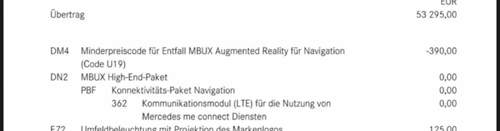

Man muss schon echt sagen das es eine Frechheit ist, dass die Kunden die von den Streichungen AR betroffen sind auf diese Ansicht verzichten müssen.
Ich hab MBUX High End gebucht, AR wurde gestrichen und damit fehlt auch bei mir diese Ansicht.

Nein diese Ansicht hat nichts mit AR zu tun. Ich habe auch kein AR im Fahrzeug, trotzdem habe ich die Ansicht. So wie bereits geschrieben, Display auf Navigation und dann in der Mitte auf den untersten Punkt scrollen, da kann man Danny Vollbild wählen und hat die gewünschte Ansicht. Hat nichts damit zu tun, ob rechts oder links die Naviansicht gewählt ist
Bei den „neueren“ Mopf´s seitdem die Lieferschwierigkeiten akut sind, gibt es da zu 100% nur noch 2 Punkte und kein Vollbildmodus. Hab es bei mehreren Fahrzeugen getestet. Bei meinen damaligen Probefahrzeug war die Funktion auch noch vorhanden mit den 3 roten Punkten, letzteres war Vollbild.
Es wurde definitiv im Hintergrund was verändert in den letzten Monaten. Softwarestand wird identisch sein somit bleibt nur die Hardware. Bei manchen Fahrzeugen soll ja die AR nachgerüstet werden. Ich könnte mir vorstellen bei denen sollte es noch funktionieren. Alle anderen werden diese Option nicht mehr haben.

Genau das denke ich auch. Und nein - es ist kein Bedienfehler. Ich habe da nur 2 Punkte. Pfeil und Karte in klein.
Irgendwas wurde im Hintergrund geändert.
Und ich finde es wirklich eine Frechheit. Man bestellt das High End Paket und bekommt es nicht vollends.

nicht heimlich, die Grafikleistung ist bei den verschiedenen Ausbaustufen des MBUX unterschiedlich, weil unterschiedliche Prozessoren im Einsatz sind. Dies war von vorneherein so und ist nicht geändert worden.
Richtig ist, dass die Vollbildanzeige im KI nur bei MBUX high geht, weil nur dort die Grafikprozessoren drin sind, die die Anzeige stemmen können. Mit AR hat dies nix zu tun (außer dass mit AR immer auch MBUX high drin ist), da die Ausbaustufe auch in anderen Fällen drin ist. Bezüglich der Vollbildanzeige ist die Anzahl der Punkte ein gutes Unterscheidungsmerkmal.

Die meisten werden diese MBUX Vollausstattung auch bestellt haben aber nicht geliefert bekommen haben. Für den normalen Kunden ist dieser Unterschied eigentlich nirgends sichtbar.
Ich hab mal bei meiner letzten AB Änderung nachgesehen. Verkauft wird trotzdem das High trotz anders verbauter Hardware. Somit doch etwas heimlich oder? ;-)

Auch ich bin davon betroffen, das technisch die - ich nenne es mal "mittlere" - MBUX-Leistungs-Ausstattung verbaut wurde, weil AR gestrichen wurde. Normalerweise müsste "High" verbaut worden sein (auch wenn die AR-Kamera fehlt). Diese Konsequenz hat MB nicht explizit bei den Streichungen erwähnt, welche Konsequenzen eine AR-Streichung noch zusätzlich mit sich bringt. :(
Den großen Navi-Screen links habe ich auch schon vermisst. Tief hier im Forum gibt es aber bereits ein paar Posts dazu bzgl. der Konsequenz der AR-Streichung.
