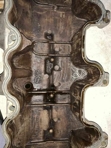

Themenstarteram 16. Januar 2021 um 13:29
@all
ich finde bis auf eines, keine weiteren Löcher:mad:

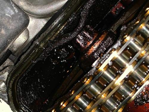

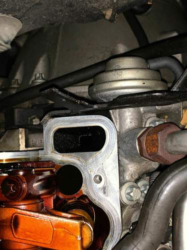

So, hab den Mist auseinander, das ist ja abartig da drin. Eine Gushaut hat er nicht. Aber Siff ohne Ende.
Auf der rechten Seite ging es, aber die Linke ist total versaut. Den schmadder habe ich abgesaugt, die Schläuche auf der linken Seite am Ventildeckel waren Steinhart und sind in Eimer.....
Wie bekomme ich den Deckel auf den VD ab??? Die sitzen Bombenfest. Vermutlich auch, weil es draußen ziemlich kalt ist.
Das Gehöuse wo die Kette sitzt ist auf der rechten Seite ziemlich verkokt. Rechts geht es. Wie bekomme ich den Mist da raus, ohne das der Dreck auf die Kette und tiefer reinfällt?
Ich habe die Löcher, wo die Kopfschrauben sitzen, mit Benzin gereinigt, auch den VD.
Problem ist, dass ich keine weiteren Löcher im Deckel sehen kann. Das eine Loch vom rechten Deckel war zu. Da kam ich gerade mal 3mm tief rein. Habs dann mit einem 1mm Bohrer aufbekommen. Solange ich die Deckel nicht abbekommen kann, möchte ich zumindest den rechten Deckel nicht größer aufbohren. Links sehe ich keine löcher. Muss die Benzinleitung besser abgeschraubt werden? Das war müssig, den VD darunter wegzubekommen.
Viele Fragen:(
