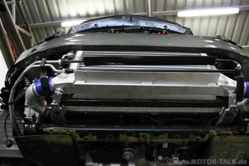

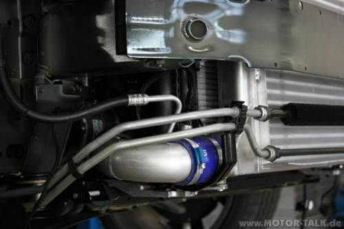

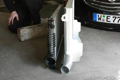

So, für die Tuningbegeisterten ein schnelles update und ein paar Fotos der Teile.
Der serien Ladeluftkühler bei allen Insignia Modellen ist subiptimal- heißt zum einen die Größe, das Material und auch, dass der Klimakühler mitten im Fahrtwind sitzt und so die Kühlung der Ansaugluft hemmt. Anbei Fotos von beiden LLKs. Somit dürfte bei Temperaturen ab 18 – 20°C der Vorteil auf der Hand liegen und auch bei > 25° der Leistungsverlust im grünen Bereich liegen.
Die AGA ist eine leicht modifizierte OPC Anlage, wie sie an jedem Insignia verbaut wird- auch hier Fotos, die zeigen, was für ein Monster am V6 verbaut wurde. Neben dem besseren Klang, der mit steigender Drehzahl und Gaspedalstellung lauter wird (also aus meiner Sicht so wie es sein soll) bietet die OPC Anlage, deren Töpfe aus Edelstahl sind, eine Gewichtsersparnis von geschätzten 8 – 10 Kilo. Der Durchsatz / Abgasgegendruck wird um ca. 50% verringert, was den Lader schont, Temperaturen senkt und nebenbei noch Leistung bringt.
In Planung ist noch eine Downpipe mit Sportkat- der Vorkat als riesige Blockade entfällt. Bin aber noch nicht sicher ob ich das mache, da weitere 1.000 Euro fällig werden. Klar ist, der Gegendruck zum Turbo wird weiter reduziert und die Temperaturen dürften ebenfalls weiter fallen- ganz wichtig für den Lader bei Temperaturen bis gut 1.000°C. Hierdurch würden noch einmal 8 – 10 PS hinzu kommen.
Die Leistungsmessung brachte bei einem KM Stand von erst knapp über 1.200 gesunde 321 PS (320,98 um genau zu sein) und ca. 432 NM. Ich vermute, dass ggfs. noch 10 PS bis KM Stand 8 – 10.000 hinzu kommen werden, wenn der Motor richtig eingefahren ist. Anbei habe ich mal das Diagramm beigefügt.
Verglichen mit einem seriennmässigen OPC, der mit 323,xx PS gemessen worden ist, ergeben sich folgende interessante Unterschiede, was die PS Leistung bei entsprechender Drehzahl angeht-
Alles ca. Daten (= +/- 5 PS evtl.), da ich mit einem Lineal die Diagramme verglichen habe, an den entsprechenden Raster.

Man sieht also- ab 5.200 – 6.500 U/min geht der OPC richtig gut, allerdings hat er schon PS Nachteile ab 3.300 U/min, gegenüber dem wirklich mit Druck ab dieser Drehzahl anschiebenden optimierten V6.
Theoretisch wäre noch ca. 20 PS zum jetzigen Zeitpunkt (Kilometerleistung) mehr möglich, die hat sich Klasen auf meinen Wunsch hin verkniffen. In der Praxis geht der V6 nun locker durch bis 250 Km/h, dann wird es etwas langsamer bis gut 260 und die Spitze lag bei Tacho 280- Ende immer noch offen, aber bei geschätzten 20 (?) Km/h Tachoabweichung wollte ich dann bei rund 260 Km/h den bis 240 zugelassenen Winterreifen keinen Schaden zufügen (Trotz Schnelllauftests bis > 300). Ich schätze mal, dass bergab und Rückenwind 285 – 290 nach Tacho möglich sind. Das natürlich nur, da im oberen Drehzahlbereich dann auch noch die entsprechenden PS beisammen sind.
Mein Verbrauch liegt hier mit 80% Stadtanteil im kurvigen und mit einigen Höhenmetern versehenem Bergischen Land bei 13,2 Liter. Vom Wochenende bis gestern bin ich 900 KM mit 80% AB und zügiger Fahrweise auf einen über knapp 4.000 KM kumulierten Durchschnittsverbrauch von 12,8 Liter gekommen- also zuletzt ca. 3.000 KM mit 13,2, dann 900 KM und nun 12,8 Liter im Schnitt. Verglichen mit meinem 350 KG leichteren, ohne Automat und Allrad angetriebenen Vectra, der insgesamt 11,8 Liter verbraucht hat kann ich mich wahrlich nicht beschweren.
Aus meiner Sicht also alles in allem ein voller Erfolg, der mich täglich begeistert! :)
