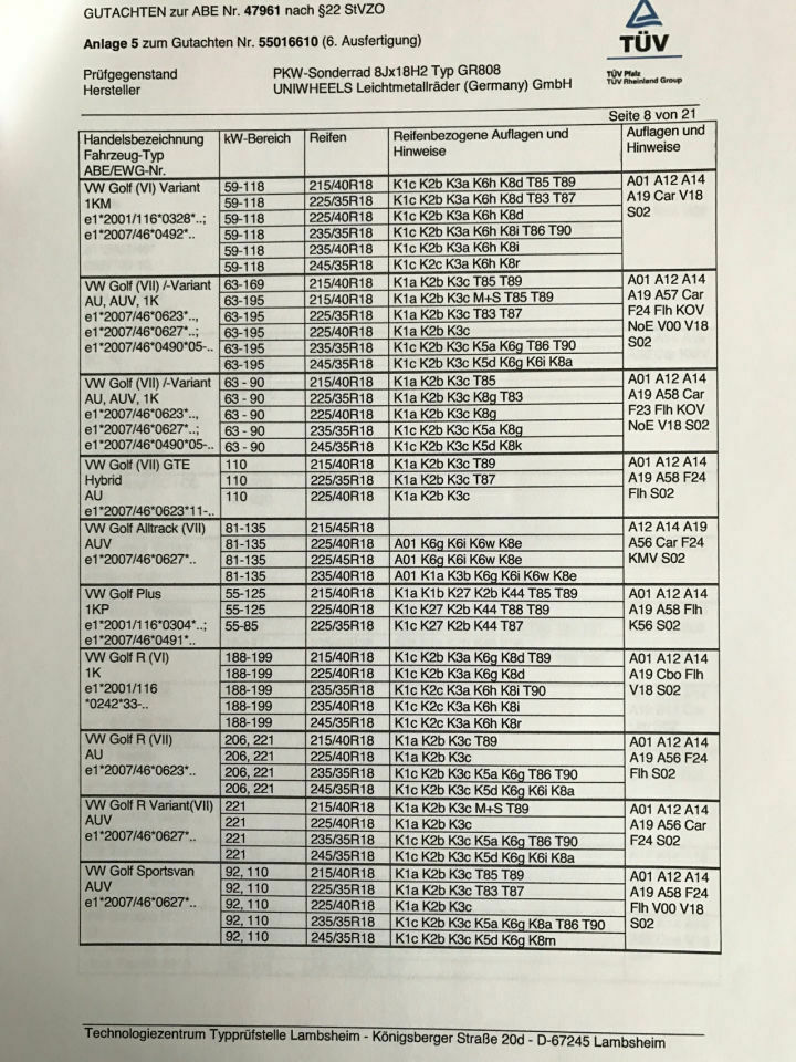

Korrekt, die Felgen haben eine ET (größer = Felge weiter drinnen), da die Felgen eine ET von 40 haben und der Golf aber eine von 48 braucht (wahrscheinlich breitere Achse?) stehen die Räder 8mm zu weit draußen..
Bin mir nicht sicher ob das bei freigegebener Reifengröße kein Problem mehr darstellt.
Größen klingen für mich nutz- und vertretbar. Ich hab es jetzt nicht im Kopf, aber ich habe Spurverbreiterungen drin, glaube vorne 10 und hinten 20mm proAchse. Ich sehe das Problem bei Felgen ohne ABE/Gutachten für den R. Wenn du gar nichts hast, brauchst du ein Einzelgutachten oder starke Nerven... weiß nicht, ob Alutec-Felgen den Aufwand rechtfertigen...

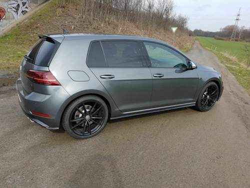

Hier mal meiner.
Gefällt mir :)
Schick! Bei mir kommt der auch so, nur ca 30cm länger :)
Also: mein Golf 7 R wird mit folgenden Rädern geliefert:
235/35 R 19 ET 48
die Winterräder meines Scirocco sind:
225/40 R18 ET 40
ist es vielleicht möglich das meine alten Sirocco Winterräder aufgrund der unterschiedlichen Einpresstiefe auf meinen neuen Golf R passen?
danke für eure Hilfe!
Anbei noch zwei Bilder von der ABE meiner Winterräder von Alutec.
Diese gilt zwar nur bis Golf 7 R ohne Facelift, aber ich denke an der Achse hat sich ja wohl nicht's geändert?!
