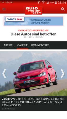

Hallo und grüß Dich,
hier nun der Screenshot, dass der eR auch betroffen sein soll.
Viele Grüße pirol210
@i need nos schrieb am 16. November 2015 um 13:00:30 Uhr:
wer sagt denn, dass aus beiden Endrohren immer gleich viele Abgase kommen müssen? Das hängt ja nicht nur von einer Abgasklappe ab, sondern auch von der Rohrführung im Schalldämpfer.
Screenshot-2015-11-16-18-44-10
