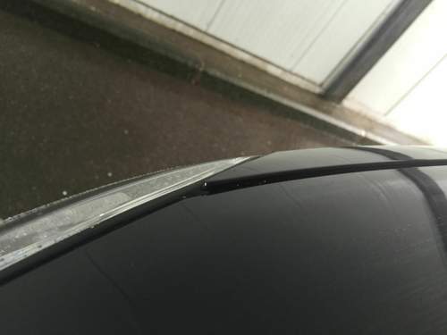

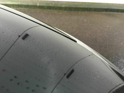

Die Spaltmaße für ein über 60TEUR teures Fahrzeug sind ein Witz. Hier zwei Fotos vom Bereich oberhalb der Scheinwerfer zwischen Motorhaube und Kotflügel.

Kannst du ganz leicht selber ändern. Dauert max 1 Minute.
Schaue einfach unter die Motorhaube. Links und rechts befinden sich ein paar Gummipuffer. An denen kannst du drehen und damit den Höhenunterschied zwischen Motorhaube und Kotflügel justieren.
Mein ex 6er GTI und auch der .:R waren ab Werk ähnlich mies eingestellt:(
