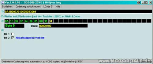

falls es jemanden interessiert: ich endlich entdeckt, wo man die Auspuffklappen per VCDS deaktivieren kann:) Also Getriebe auf S damit die Klappen auf sind, dann die Stecker abziehen, dann per VCDS raus codieren und dann Stecker wieder drauf. Das erscheint mir als die Beste Lösung, weil man von außen nix sieht und es jederzeit wieder rückgängig machen kann (Letzteres hätte ich gerne von einem Codierprofi bestätigt. Habe zwar so einiges schon codiert, aber immer nur nach Anleitung)
Könntest du bitte den Weg zu der Codierung beschreiben, also welches Steueurgerät usw.
Danke
ahso, sorry, unvollständig;)
Es ist das Motorsteuergerät. Dort unter Codierungen einsteigen und den Codierunsassistenten starten. Dann bist Du direkt in den gezeigten Screenshot.
Was mich vorab aber mal interessieren würde: kann ich das wieder aktivieren, wenn ich es einmal deaktiviert habe? Nicht, dass der ganze "Codierungskanal" verschwindet?!
am 11. Mai 2015 um 10:53
Naja permanent offen ist Geschmackssache. Bringt auch nicht den Sound und dröhnt nur...
Wichtig: Wagen vorm Abstecken warmfahren sonst sind die Klappen auch auf S zu.
