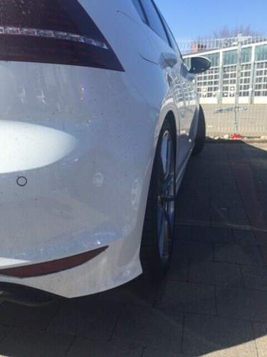

kurz mal nen Detail-Foto vom R: H&R für DCC verbaut und komplett neu eingestellt, dazu frisch die Pretorias drauf, und noch ohne Platten.
Fährt gut, aber müssen, sollten, könnten da noch Platten drauf, vielleicht 5 mm jede Seite?
grübel grübel ...
Img-1641
sieht das nur so aus, ober hast Du die Spur hinten deutlich "positiver" einstellen lassen als ausgeliefert? Also mit dem Ausliefrungseinstellungen würde ich vo/hi 16/30 drauf machen (s.o.).

einstellung ist hinten jetzt 1grad 46', also mitten drin in den VW Vorgaben

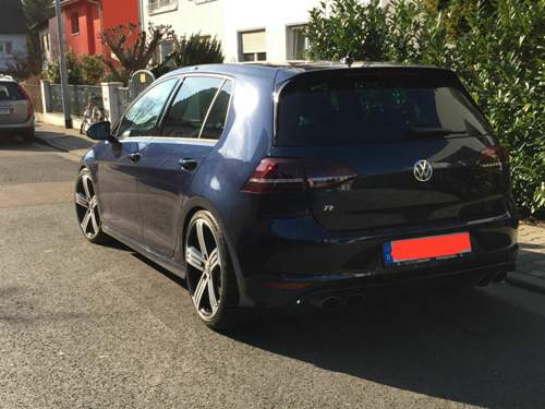

Distanzen könnten schon noch drauf, hier mein R mit Cadiz 19 (haben aber die gleiche ET wie die Pretorias), hab HR mit DCC und VA 8mm, HA 12mm. Alles problemlos eingetragen.

oh, klasse, danke Dir! Das sieht schon nochmal nen Stück "bündiger" aus!
Also, da plane ich auch mal den nächsten Schritt ;)

soweit ich weiss, gibt es hier im Form auch Kollegen (innen), die mit 10mm auf der VA und 15 mm auf der HA fahren und das auch eingetragen bekommen haben. Mit den Originalfelgen ist aber bei 8" und ET 50 und 235er Bereifung auf der VA bei Netto-ET 40 (also 10er Distanzen) und auf der HA bei Netto-ET 35 (also 15er Distanzen) Ende Fahnenstange...

10er vorne und 20er hinten, wie häufig gefahren, geht niicht mit 235er Reifen! Da ist bei 8/15 Schicht.
