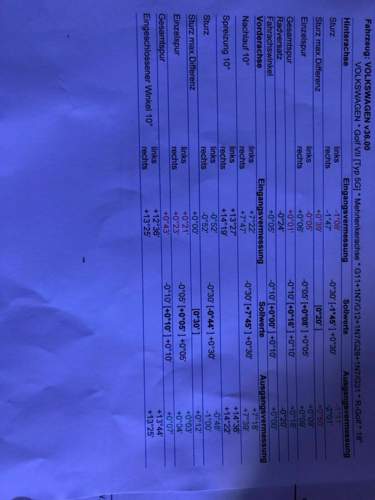

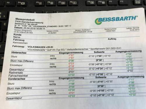

Eine bitte hätte ich noch, kann mir jemand der sich auskennt sagen ob in der angehängten Achsenvermessung alles ok ist für den Golf 7 R?
Weil wenn ich auf der Autobahn einen Spurwechsel mache wo eine Spurrinnen ist, da ist der Golf nicht gerade Stabil, fühlt sich so an als würde ein Reifen nacht Links und der andere Reifen nach Rechts wollen.
Es sind ST Federn mit 20mm verbaut worden alles Fachgerecht und mit TÜV Abnahme.

@Spencer_Vr schrieb am 30. April 2019 um 12:50:17 Uhr:
Hi.
Deine Vermessung passt nicht.
Zum einen hat der R-Golf keine Verbundlenkerachse, sondern Einzelradaufhängung an der HA. Zum anderen passen dadurch die Sollwerte nicht.
Einzelspur HA müsste bei +0°05‘ liegen, nicht wie bei dir +0°10‘ (Ausgang)
Sturz HA sollte bei etwa -1°20‘ liegen, -1°00‘ sind da etwas zu wenig.
Spur VA ist ebenfalls verkehrt, diese muss auf +0°05‘
In der Summe ist dein gefühltes Fahrverhalten nachvollziehbar, eine erneute Vermessung mit den korrekten Werten sollte hier Abhilfe verschaffen.
(Auch wenn die Abweichung auf den ersten Blick für den Laien nur minimal aussieht)
Welchen Reifenhersteller fährst du?
Edit:
Der Beissbarth hat laut Ausdruck nen Softwarestand von 2013! :eek:
Hilfreich könnte auch sein eine andere Werkstatt mit der Vermessung zu beauftragen...
Ich empfehle dir in diesem Fall wirklich eine VW Werkstatt und das tue ich in der Regel eher nicht :D
Hatte bei meinem R das gleiche Problem, 4 mal vermessen lassen und am Ende war sogar das Lenkrad krumm.
Erst die Vertragswerkstatt hat es wieder hinbekommen (wenn auch zum doppelten Preis)

Vielen dank für die Information, war jetzt schon das zweitemal das die Achseneinstellung in dieser Werkstatt nicht gepasst hat, aber das ich mal drauf schaue das sie das Programm von 2013 nutzen, hab ich nicht.
Luftdruck ist gerade bei allen vier Reifen auf 2,8
Werde nächste Woche zu VW fahren und einstellen lassen.

Auch wenn sie ein altes Programm gaben können die die Werte manuell ändern. Jetzt meine Frage stimmen die angehängten Sollwerte? Dann geb ich Ihnen diese. Danke schonmal
E16f4d15-b7ab-4b8f-96ad-ab7b86a9c37e
@Spencer_Vr schrieb am 3. Mai 2019 um 16:16:18 Uhr:
Entschuldigung für den doppelten Eintrag.
Meine Werkstatt würde gerne ihren Fehler wieder gut machen und ich geb Ihnen noch eine Chance (kostet ja nichts ;) )
Jaaaaaa, das sieht viel besser aus!
Sturz HA kann so übernommen werden. Wenn du Probleme mit Auswaschungen der Reifen hast, oder diesen vorbeugen möchtest den Sturz eher auf -1°30‘ bis -1°20‘ einstellen lassen (bessere Reifenauflagefläche Richtung Radmitte bei normaler Fahrweise).
